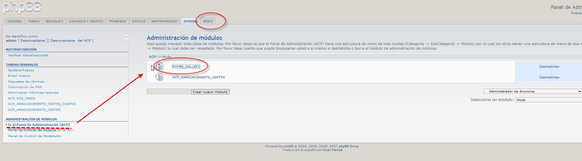

Tengo el siguiente problema al tratar de entrar al ACP de 2 MOD que instalé a través de la solapa MOD
Que debo hacer para corregir este problema?

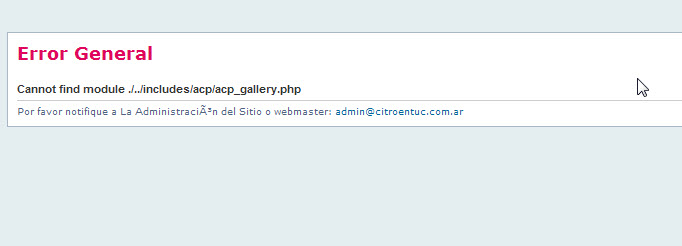

Al oprimir sobre la solapa MOD me salta el siguiente ERROR y no puedo acceder a su contenido.
Aqui se ve como habilito la solapa MOD para poder acceder a la configuracion de Coppermine

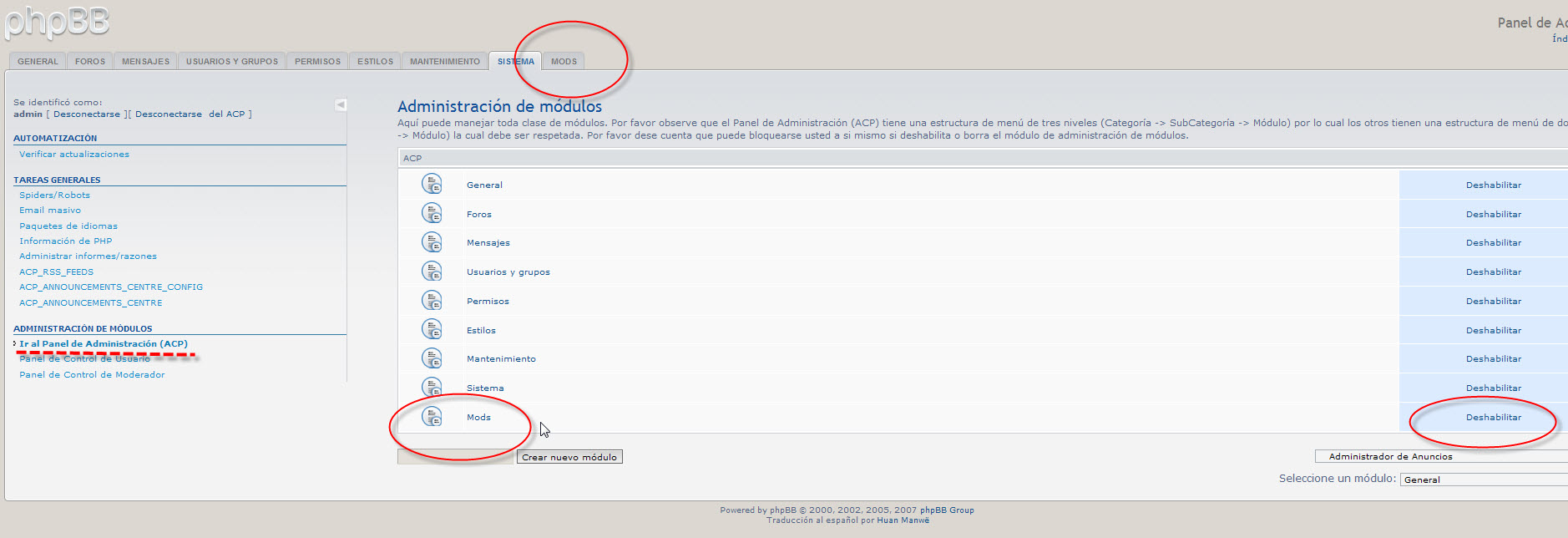

luego de clickear sobre phpbb_gallery se abre el contenido de control sobre Coppermine

El error dice que no se encuentra el archivo acp_gallery.php ,es decir no esta en tu servidor ,simplemente subelo.
Re: Problemas con solapa MOD en el ACP
angelismo escribió:El error dice que no se encuentra el archivo acp_gallery.php ,es decir no esta en tu servidor ,simplemente subelo.
Listo! era eso! muchas gracias "angelismo"
