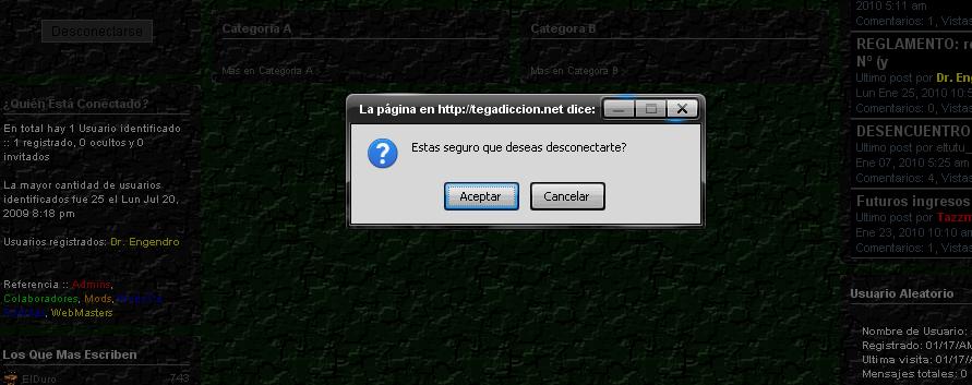

Descripción del MOD
Agrega una ventana emergente de confirmación al desloguearse del foro

Demo:
