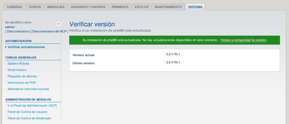

RequeteChe
Mensajes: 163
Registrado: 17 Mar 2010, 06:33
Re: Instalacion de paquete de idioma despues de la instalaci
Mensaje por RequeteChe »
Panatallazos de ACP:
And the day came when it took more risk to retain tightly closed as a bud than to bloom.
This is what's left, as our element of freedom.
Hasta luego, y gracias por el pescado. :cerveza:
HuanManwe
Mensajes: 5078
Edad: 53
Mensaje por HuanManwe »
Después de pulsar en "Sistema" debes pulsar en "paquetes de idiomas" porque lo que está marcado es lo de "verificar actualizaciones". Luego pulsas en "Instalar" el paquete de idiomas seleccionado.

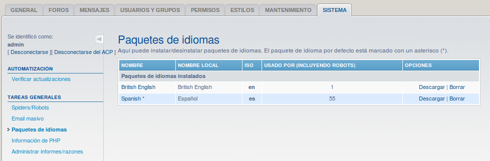

RequeteChe
Mensajes: 163
Problema sigue
Disculpa HuanManwe.
Saque el pantallazo en la ventana equivocada, pero el problema si lo tengo. :oops:
Adjunto el pantallazo correcto.

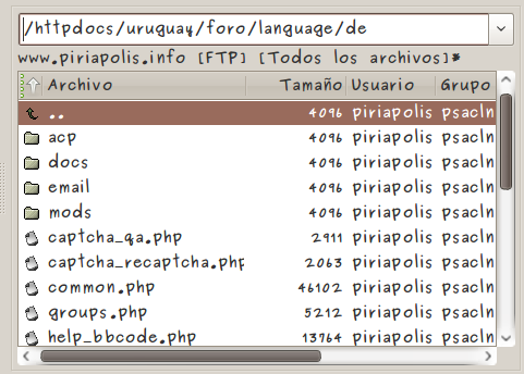

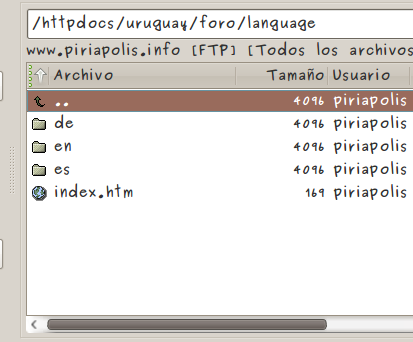

RequeteChe
Mensajes: 163
Hola jakk.
Volvi a limpiar el cache (por las dudas).
No ay caso.
Adjunto ubicacion del paquete subido.

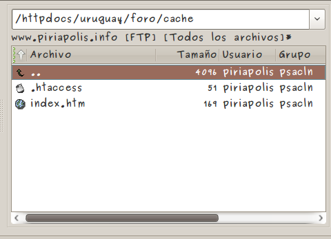

RequeteChe
Mensajes: 163
Hola Alorse.
Dicho y hecho.
Resultado --> El problema sigue igual.
Adjunto pantallazo de la cache limpia.
Estuve en todo el trascurso registrado como admin.
Tendria que haberme desconectado ?

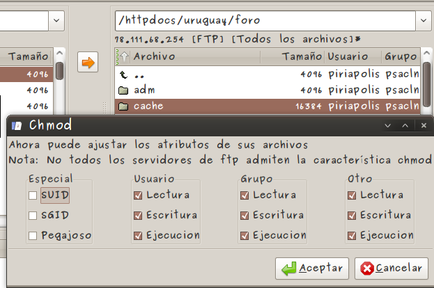

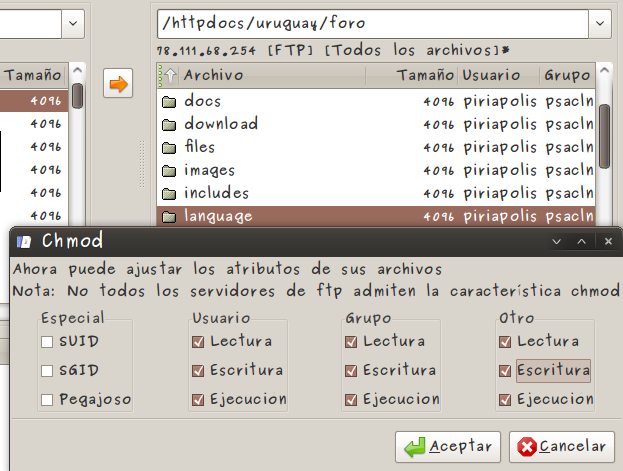

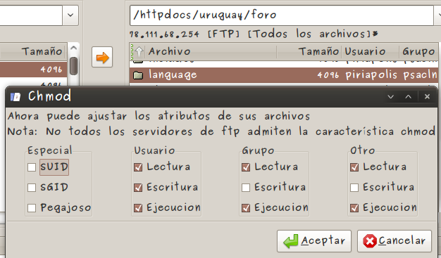

RequeteChe
Mensajes: 163
Alorse escribió:Ahora fijate si la carpeta tiene permisos CHMOD de escritura...
Hola Alorse, no fuiste muy especifico con respecto a que carpeta.
ASi que me fije en la carpeta Cache y en la carpeta Language.
Cache estaba en 777 y Language estaba en 755.
Cambie Language a 777. Despues limpie el cache.
No cambio nada, sigue sin aparecer el idioma para agregar.
Adjunto pantallazos.
Ademas ahora me encuentro armando la instalacion de otro foro.
Se instalo en aleman con las dos versiones de idioma aleman y el idioma ingles.
La instalacion es nuevita, o sea virgen. Agregue el paquete de idioma español que baje de aca.
Tengo el mismo problema.
:roll:

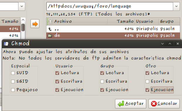

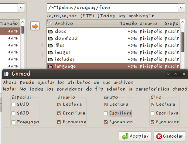

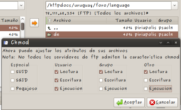

Resolvi el problema
HuanManwe escribió:si tienes el mismo problema en el mismo servidor entonces es un problema del servidor, que habría que intentar solucionar.
No era problema del servidor si no de los permisos chmod.
HuanManwe escribió: En cuanto a los permisos: cache debe estar en 777, pero language creo que era 644, y lo que hata dentro de language también todo en 644. Mira eso.
Si, cache parece que debe estar en 777.
El permiso de carpeta lenguaje debe estar en 755.
El permiso en la carpeta del idioma debe estar en 755.
Encontre la diferencia al comparar los permisos de los idiomas instalados con los permisos de la carpeta que agregue.
Me supongo que cuando se installa phpBB de principio, con las carpetas de idioma, el programa modifica los permisos de las carpetas.
Este paso es lo que no surge cuando agregamos una carpeta despues.
Agrego pantallazos respectivos.
Gracias por la ayuda. Por buscar la solucion en base a vuestros comentarios termine dando con la tecla.
:ok:
