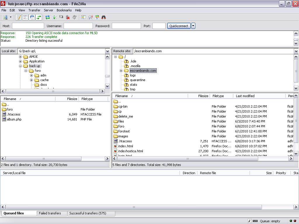

aqui esta mi .htaccess que esta dentro de www.escrambiando.com/ una pregunta tiene que estar ahi o dentro del foro es que lo puse ahi para que me funcionara el ultimate seo aqui bueno aqui esta

Re: phpbb gallery problema en foro/gallery/index.php
RewriteRule ^gallery/[a-z0-9_-]*(-a([0-9]+)/
creo q debe ser haci
RewriteRule ^foro/gallery/[a-z0-9_-]*(-a([0-9]+)/
supongo q tu foro esta en un carpeta no osea no esta en public_html si no en public_html/foro
si es haci esta mal configurado el seo pues
hay una opcion del seo para emular el public_html, es decir te quita lo de foro, desactiva esa opcion

aqui esta mi carpeta por si acaso para que veas donde tengo el .htaccess
mi carpeta.JPG (118.16 KiB) Visto 3154 veces
URL: http://www.escrambiando.com/foro
Versión phpBB: phpBB3 (3.0.9)
MODs Instalados: Mods Database, Primetime, AutoMOD, phpBB SEO Ultimate SEO URL, ReIMG Image Resizer
Servidor: Pagado
acp/Configuración del servidor/Forzar parámetro URL:
Nombre de dominio: www.escrambiando.com
Ruta de phpBB: /foro
esta ahci en tu configuracion en el acp?
