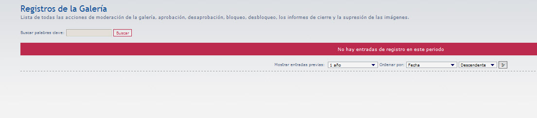

Gracias Leviatan21, pero ¿cómo refresco galería de imágenes?
Entré a mi ACP :arrow: Estilos :arrow: Galería de imágenes :arrow: y me aparece esta pantalla
Luego tambien hice la siguiente ruta:
ACP :arrow: MODS :arrow: PhpBB Gallery y alli limpié CACHÉ...pero sigue sin aparecer el Faceboock

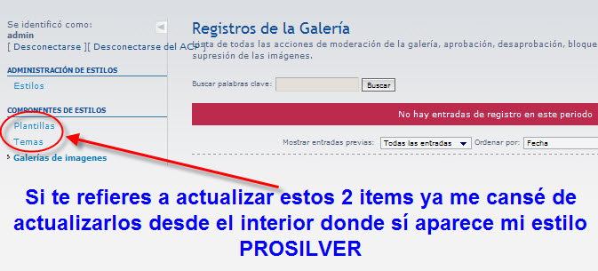

Ya expliqué que en ese lugar me aparece la imagen que subi arriba con el título "no hay entradas de registro en este período" dentro de la franja color rojo.
Algo pasa que no me aparece alli justamente mi estilo como dices tú.

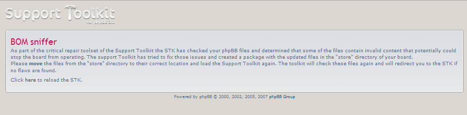

Bueno! acabo de ejecutar el STK desde el Navegador como especifica las indicaciones de instalación del STK y luego de unos segundos me salió el siguiente mensaje, por supuesto en ingles ( tambien instalé la carpeta "es" de la traducción pero salió en Ingles) y es lo siguiente:
Support Toolkit.jpg (56.59 KiB) Visto 2751 veces
traducido por google sería algo asi:
BOM sniffer
Como parte del conjunto de herramientas de reparación critica el apoyo de la STK Toolkit ha comprobado los archivos de phpBB y determinó que algunos de los archivos con contenido no válido que podría detener el tablero de operación. El apoyo Toolkit ha tratado de solucionar estas cuestiones y ha creado un paquete con los archivos actualizados en el almacén de directorio "" de su tablero.
Por favor, mueva los archivos de la "tienda" del directorio a su ubicación correcta y la carga de la Guía de Apoyo de nuevo. El kit de herramientas de verificación de estos archivos otra vez y será redireccionado a la STK si no se encuentran defectos.
Haga clic aquí para volver a cargar el STK.
Quiero creer que luego de este mensaje que envia el STK yá debió haber eliminado todo los mods, y que debo volver a "Montarlos" en el ACP. Voy a entrar y ver qué sucedió.
Nop! ya volví y revisé el ACP y no eliminó ningún MOD ni siquiera la solapa de MODS. :lee voy a tratar de ver que me está faltando hacer. Me pide que mueva los archivos de la "tienda" a una ubicación correcta, pero la verdad que no sé donde esta eso. Si tengo instalado el MOD de SHOP o tienda pero esta dentro de la solapa MODS. :ops
