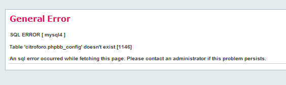

Me parece que hice macanas!
Hice lo que me dijiste. No instalé el nuevo phpbb3 simplemente subi por FTP todos los archivos de un nuevo phpbb3 a una carpeta nueva, luego reemplace el archivo config.php por el que tenia el foro viejo. Antes eh creado una nueva base de datos a la que le importe una copia de la base de datos del viejo foro.

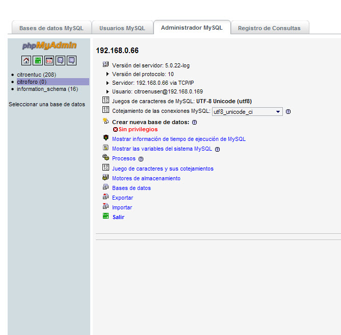

Subi por FTP al phpbb3 nuevo el STK y lo ejecuté desde el dominio correspondiente y al hacer lo que me dices que haga me desapareció el viejo foro :oops: :cry: como hago para restablecer la base de datos que esta en 0? por favor ayuda URGENTE!
Tengo en 0 las tablas de mi foro Auxilioooo! por favor! como restablezco la base de datos?

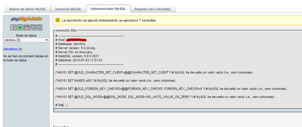

Re: Nuevo PHPBB3 y BD sin perder toda la Info del foro
No hay caso! perdi todo...me quiero morir!! no logro cargar la copia de la base de datos
despues de intentar IMPORTAR la copia de base de datos me sale esto
Pero sigue en 0

Al copiar el archivo config.php la has liado, porque ese archivo es el que señala cuál es la base de datos a usar. ¡Eso te pasa por no seguir las instrucciones con detalle!
El compañero te dijo:
Realiza una copia de la base de datos a otra nueva
pero después el paso es que al copiar el config.php debes editar ese archivo para que en vez de dirigir al sitio "original" lo haga hacia la base de datos copiada.
Otro punto a tener en cuenta es que en esa base de datos copiada debes cambiar un par de detalles en la tabla phpbb_config, que son los campos servername (si está en el mismo servidor no necesitarías cambiarlo) y el campo path_script (o script_path, que nunca recuerdo el nombre correcto).
Hazlo y luego limpia la caché de ambos foros, por si acaso.
Por lo que veo has destrozado la base de datos. Espero que tuvieras copia de seguridad.

Ok! pero como hago para recuperar mi foro actual? eso es prioridad en este momento para mi. Tengo la copia de seguridad!
