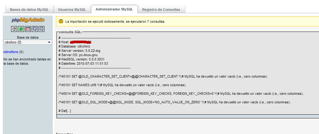

Cometí un grave error al intentar corregir errores de los MODS, y perdí la base de datos. Hice una copia de seguridad antes de hacer cualquier cosa. La copia la hice con "HeidiSQL".
Entré a MySQLAdmin y tenia las tablas de la base de datos en "0", por lo que perdí todo al aplicar con mal procedimiento la utilidad STK. El tema es que ahora no puedo recuperar el foro puesto que intento restablecer la copia de seguridad de la Base de Datos y me sale lo siguiente
Luego la Base de datos sigue en "0" tablas.

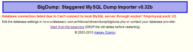

Un colega me aconsejó utilizar "BigDump" cosa que hice pero me da lo siguiente:

Por cierto, no sé si te has fijado pero el archivo bigdump.php lo has subido al directorio dump. Espero que el archivo .sql lo hayas subido al menos a ese mismo directorio.
El error que aparece en el bigdump dice que algo has configurado mal en el archivo. Revísalo.

Me sigue pasando lo mismo con el bigdump, ya reconfigure varias veces el archivo bigdump.php como me indicaste
Una pregunta: cuando dices "Sube el archivo .sql que tiene la copia de seguridad de tu base de datos a la base de tu foro" La "BASE" de tu foro te refieres al root? me imagino, o no?

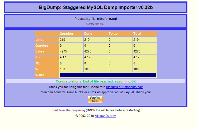

Ahora si! ahi parece que funciono me salio esto
Que debo hacer ahora?

Sí, es mejor poner ambos archivos en la raiz del foro, porque ayuda a tenerlo todo más claro; aunque en teoría con que estén en el mismo directorio es suficiente.
Ten cuidado con las mayúsculas y minúsculas en el nombre del archivo .sql. En linux son distintas.
Pásame por mensaje privado la configuración del BigDump en las líneas que te dije, por si veo algo raro.

Ahí lo logré hacer funcionar
Que hago ahora?

En teoría eso ya restauró la base de datos, pero lo dudo porque parece como si tu foro apenas tuviera nada de contenido. ¿Estás seguro de que la copia de la base de datos la hiciste correctamente? ¿Cuánto ocupaba tu base de datos?
Re: Perdí mi Base de Datos - Ayuda por favor
HuanManwe escribió:En teoría eso ya restauró la base de datos, pero lo dudo porque parece como si tu foro apenas tuviera nada de contenido. ¿Estás seguro de que la copia de la base de datos la hiciste correctamente? ¿Cuánto ocupaba tu base de datos?
Para hacer la copia de seguridad utilizo siempre HeidiSQL y el archivo me pesaba 5 KB
HuanManwe
Mensajes: 5078
Edad: 53
Mensaje por HuanManwe »
Pues 5 kb no es nada; es como si hubieras hecho mal la copia de seguridad. Espero que tu servidor tenga alguna copia de seguridad de tu base de datos. Pídesela, porque tus heidisql no son correctas.
