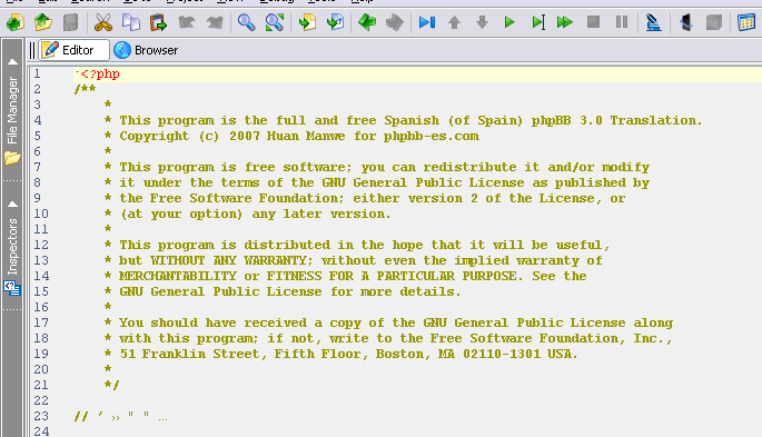

¿ Reconoces esta imagen ?
Es de tu archivo raíz/languages/es/acp/board.php fijate en el mini punto delate de todo :mrgreen:
Este es el corregido.
