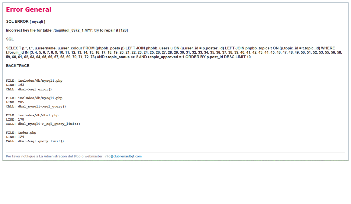

Hola amigos:
Pues desde hace ya mucho tiempo vengo teniendo unos errores muy raros, no me salen siempre, me salen de vez en cuando, y tampoco son muy graves, porque le das a actualizar o a retroceder y se quitan, pero es molesto andar con lo mismo casi todos los dias... uno de los errores que me sale es el que os dejo en la imagen de mas abajo.
He hablado con el servidor, y me a dicho que eso no es error suyo, que tiene que ser alguna linea incorrecta en algun archivo del foro. Tambien me preocupa que el foro va algo lento, (a veces) y la pagina web en cambio va muchisimo mas rapido y eso que tiene mas imagenes y galerias de fotos y mil cosas mal. Realmente puede haber alguna linea mal escrita que me relentice el foro y me llegue a crear un error?
Por favor si alguien tiene alguna idea de lo que puede ser os agradeceria muchisimo que me lo dijerais.

Podría alguien comentar el error, no puedo ver la imagen :(

aver si puedes ver esta gabriel
x23yib.png (PNG Imagen, 1375x629 pixels) - Escalado (82%)_1283973778209.png (107.48 KiB) Visto 2038 veces
Re: errores ocasionales en SQL
Ahora si, y es como sugieren, hay que entrar al phpmyadmin y marcar todas las tablas y revisarlas/repararlas

Ok desde el CPanel entro en el phpmyadmin todo bien pero ahora... como se que tabla esta mal? y como las reparo?
Tengo una opcion dentro de la pestaña de "estructura" en el php my admin que me pone optimizar tabla, analizar tabla, revisar tabla y reparar tabla.
Luego las pestañitas con la "x" para seleccionar las tablas que necesite...
Pero a cual le doy? esque no me arriesgo a tocar algo cuando no se lo que toco y prefiero que me lo digais alguno que sepa del tema.

entra vía phpMyAdmin. En la parte derecha marca TODAS las tablas, y en el menú desplegable de acciones elige "OPTIMIZAR TABLAS", una vez hecho eso repite la operación pero eligiendo esta vez "REPARAR TABLAS".
Y finalmente refrescar la cache ya que hay varias consultas a la base que se cachean :roll:

Gracias!!!!!! bueno pues a hecho l oque me habeis dicho y bien... mi miedo era que se perdiera algo, y despues de refrescar la cache esta todo bien. al aotimizar las tablas me a puesto en todas ok menos en 5 o 6 que al darle a reparar me las a solucionado todas y ya estan todas OK. asique bueno, realmente solo me queda esperar y ver si me vuelve a fallar o no... pero tiene toda la pinta de que ya esta solucionado!!!
