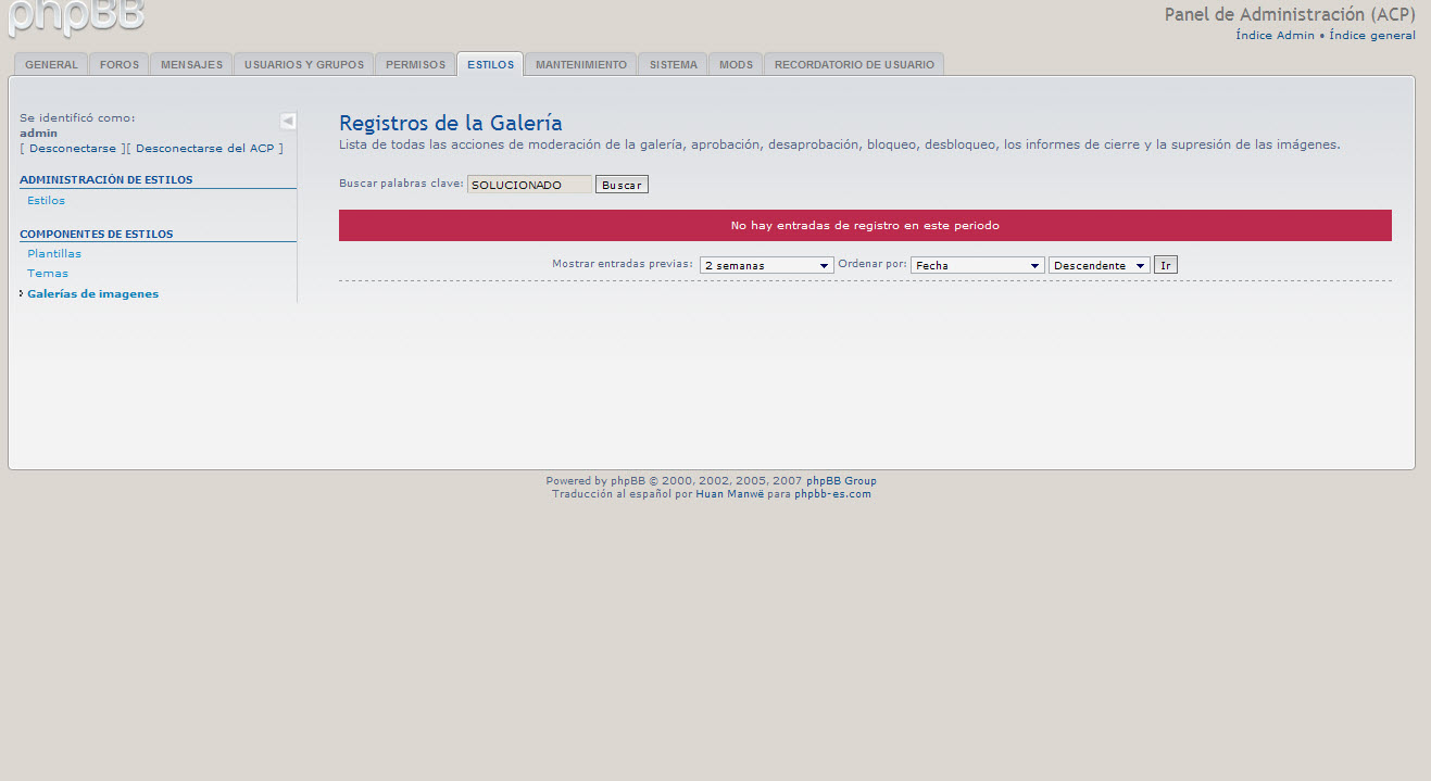

Estimados amigos! instalé el mod Topic Solved 1.4.4 pero no funciona como debiera. No aparece el ícono que corresponde a la par de EDITAR, BORRAR, etc
Realicé todo lo que está en las instrucciones y lo repasé 1 y otra vez y lo único que veo que no encaja es que cuando voy a actualizar Plantilla, tema en la solapa de ESTILOS del ACP todo bien pero cuando intento hacerlo en "Galería de imágenes" me sale siempre la siguiente imagen.
Registro de galería.jpg (115.79 KiB) Visto 2803 veces
Esto ya lo consulté hace bastante tiempo aqui en el foro, pero no tuube respuesta al respecto y por esos dias desistí de instalar el MOD de esos momentos, y ahora me está pasando lo mismo. No sé si es este el problema pero por las dudas lo planteo y si fuera el problema agradecería ayuda para solucionar de una buena vez el tema de la Galería de imágenes.

Por lo que veo en esa imagen, hay algo mal con los módulos del ACP porque en lugar de la pantalla sobre el manejo de la galería, te sale la pantalla de registro de errores.

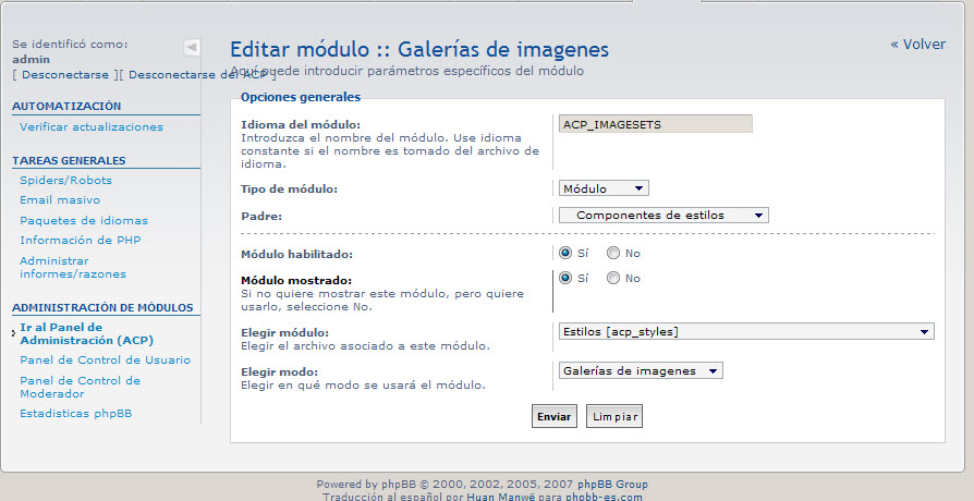

Si la tabla de módulos esta "dañada" una manera de reparar ese módulo sería que entres al ACP -> SISTEMA : ADMINISTRACIÓN DE MÓDULOS : Ir al Panel de Administración (ACP)
Haces click en Estilos luego en Componentes de estilos luego en Galerías de imagenes pulsas el botón verde, y corrobora que te figure así :
Idioma del módulo: ACP_IMAGESETS
Tipo de módulo: módulo
Padre: Componentes de estilo
Módulo habilitado Si
Módulo mostrado: Si
Elegir módulo: estilos [acp_styles]
Elegir modo: Galerías de imagenes
Re: [MODDB] Topic Solved 1.4.4 - No funciona
Gracias por responder "leviatan21"! Me fijé como me indicas y me sale tal cual lo explicas

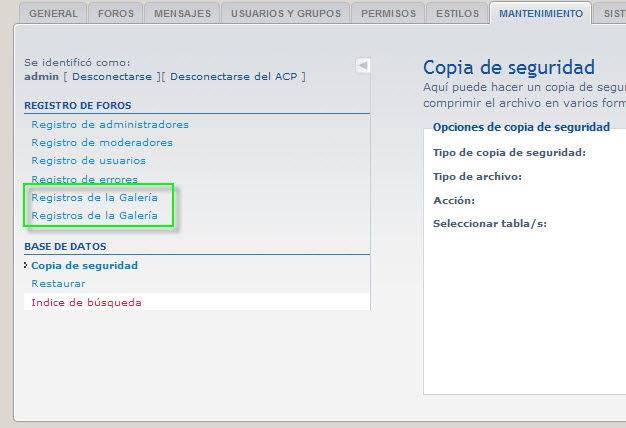

Encontré esto mientras miraba el ACP. No será por ahi el problema?
Veo 2 items con el mismo nombre
Puede ser, eso sigue indicando que la tabla de módulos está mal

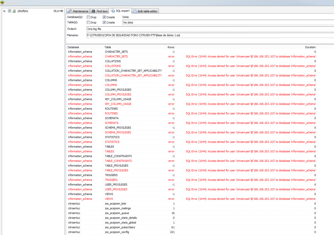

No se si tendra algo que ver pero cuando estube haciendo la copia de seguridad de la base de datos con "HeidiSQL" y al comenzar a listar las tablas me salió entre las 1eras estos errores;
El mismo programa HeidiSQL tiene opciones de mantenimiento y reparacion
base de datos con errores.jpg (447.02 KiB) Visto 2630 veces
Quizas se pueda solucionar esos errores (si es que tienen que ver con el tema planteado aqui) realizando mantenimiento con dicho HeidiSQL. Que me dicen? Saludos

Todtuga escribió:No se si tendra algo que ver pero cuando estube haciendo la copia de seguridad de la base de datos con "HeidiSQL" y al comenzar a listar las tablas me salió entre las 1eras estos errores;
no tiene relacion con este tema, pero te indica que el usuario no tiene privilegios para administrar esa base de datos
