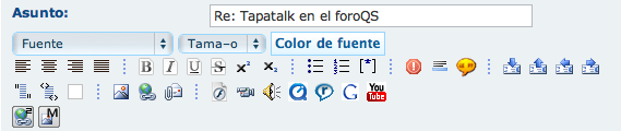

Hola,puse un bloque de bbcodes ,y en la letras de donde sale TAMAÑO ,antes asi TAMANO sin la Ñ y estube leyendo en este foro que era por los archivos guardados en el server no
eran con utf-8 lo hice y ahora sale TAMA-O.
Como lo arreglo esto?
gracias.

El archivo sería la plantilla posting_buttons.html
Actualmente en la aplantilla que está en tu servidor aparece como
<option value="" selected="selected">Tama–o</option>Si, una opción del programa que utilizas para modificar los archivos, todos los programas buenos tienen esa opcióncvqs escribió:y sin BOOM,es una opción ?

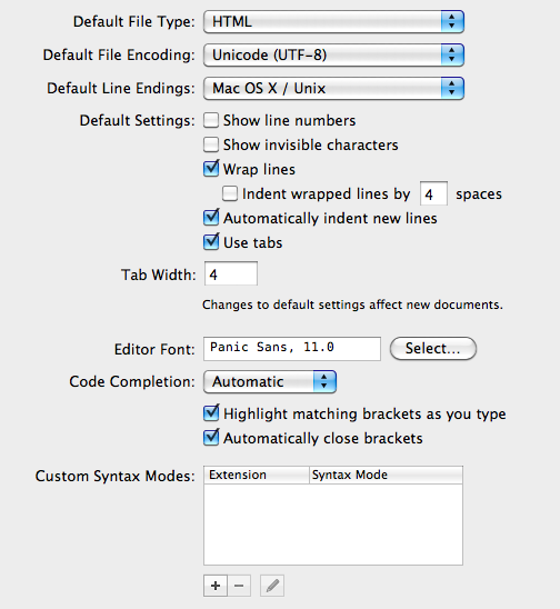

ok,gracias ya he puesto el programa que por defecto lo guarde siempre con utf-8 .
pero lo de BOOM ,jeje o veo.
uso el coda o el transmit de mac.
mira mi adjunto ,hay eso:
EDIT ahora he visto que me has puesto esto:
voy a ver si lo puedo cambiar.
<option value="" selected="selected">Tama–o</option>- Adjuntos

SOLUCIONADO
He modificado las letras de dentro el archivo y ya esta ,lo raro que es tu te salía dices:
y en cambio a mi me salia ,mirar adjunto.
creo que es por los diferentes caracteres que sa mac.
y el code que te puesto arriba en este post tu a lo mejor lo vez bien y yo lo veo con letras extrañas que también podría ser.
(por cierto es por no abrir otro post,en el 1 adjunto de este post,vez los iconos hay 2 que puse yo nuevos que quedan abajo de todo,no los podría poner al lado del yotube ? )
<option value="" selected="selected">Tama–o</option>creo que es por los diferentes caracteres que sa mac.

Estuve buscando en google pero no encontré nada...
Ojo que hay mas errores :cvqs escribió:SOLUCIONADO![]()
title="Super’ndice: [sup]Texto[/sup]"Código: Seleccionar todo
title="Sub’ndice: [sub]Texto[/sub]"Código: Seleccionar todo
title="L’nea Horizontal: [hr][/hr]"Normas de phpBB España | Normas de Soporte
Re: Tamaño letras sale: Tama-o Tema Solucionado
gracias ,reparado.
ya se porque pasa eso ,el sistema phpbb esta codificado etc etc.. con el sistema windows ,por defecto el coda que uso yo por defecto lo guarda en western mac os roman ,y me cambiaba las cosas,ahora ya lo he puesto en utf-8 y de aqui en adelante cuando modifique uno o lo que sea ya lo guarda con utf-8.
Eso me pienso yo ,saludos.
