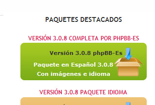

Descargué la Versión 3.0.8 Completa por phpBB-Es desde el portal de este foro. Copié y sobrescribí los archivos de idioma y luego subí la carpeta completa de INSTALL en la raiz del foro.

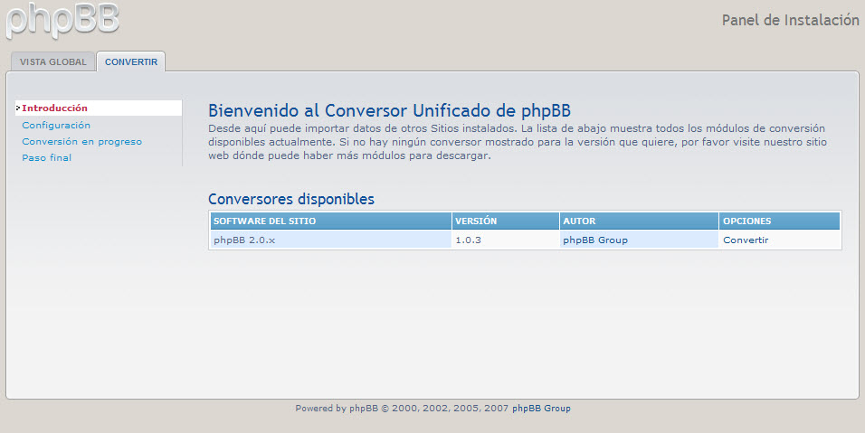

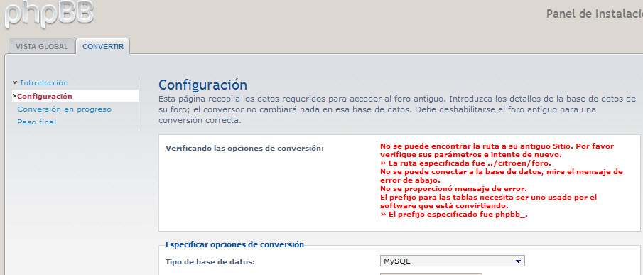

Escribí en el navegador http://www.misitio.com.ar/foro/install/ y me abre la siguiente imagen
22-11-2010 21-26-59.jpg (82.76 KiB) Visto 2923 veces
Selecciono CONVERTIR y me sale la siguiente imagen
22-11-2010 21-29-17.jpg (157.68 KiB) Visto 2923 veces

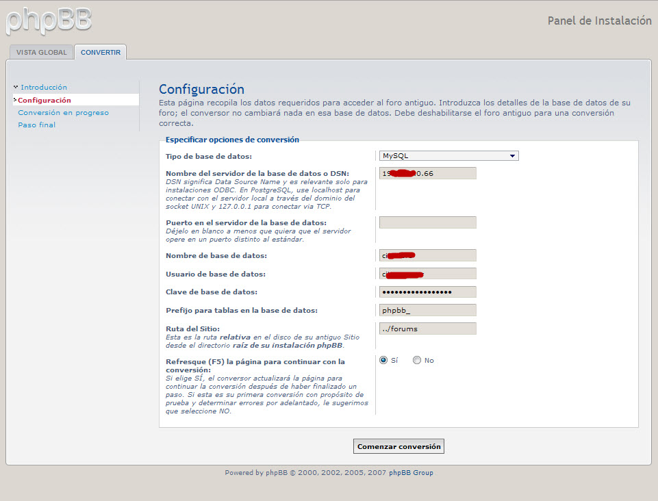

En Ruta del Sitio puse de todas las formas posibles (no se me ocurre otra ya) y me sale lo siguiente:
22-11-2010 21-59-33.jpg (97.23 KiB) Visto 2923 veces
Y hasta aqui llego. No sé como solucionar este problema.

Re: No puedo actualizar de 3.0.7-PL1 a 3.0.8
Estas usando el convertidor de phpbb2 a phpbb3 ,tienes que usar el pack de actualización que tienes que bajar de aqui
http://www.phpbb.com/downloads/olympus.php?update=1

Lo descargué del enlace que está en la siguiente imagen en el portal del foro
De todos modos ya descargo el que me dices y procedo luego comento como me fue.

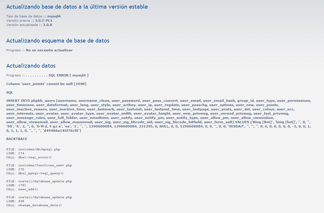

Luego de aplicar los "comentarios" a los 5 items que me sugeriste y realizando solo el paso 1 de The KuKa
El resultado sería este:
       global $msg_long_text;
                $msg_long_text = $message;
                die($msg_long_text);
y de intentar actualizar nuevamente me salió lo siguiente;
ERROR 2.jpg (202.58 KiB) Visto 2842 veces

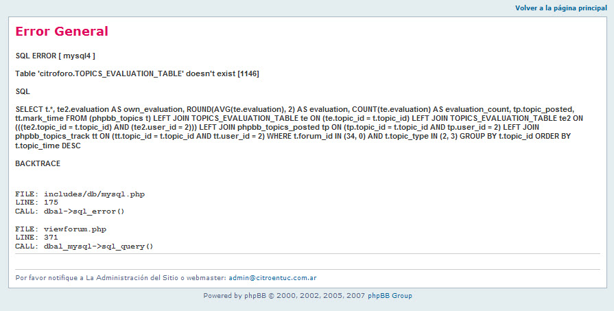

Ahora resultó que no se puede entrar a ningun tema de mi foro por que salta el siguiente error
error 3.jpg (112.32 KiB) Visto 2840 veces

eso es debido a los cambios que te sugirio leviatan, no le des importancia asta ahora , cuando termines la actualicion deberás descomentar esas lineas y deberia volver a la normalidad
abre el archivo install/database_update.php
busca: (alrededor de la linea 1775)
					'user_style'			=> $config['default_style'],
					'user_timezone'			=> 0,
					'user_dateformat'		=> $config['default_dateformat'],
					'user_allow_massemail'	=> 0,
añade despues en una nueva linea:
					'user_points'	=> 0.00,
subes de nuevo el archivo al servidor y ejecutas de nuevo la actualización

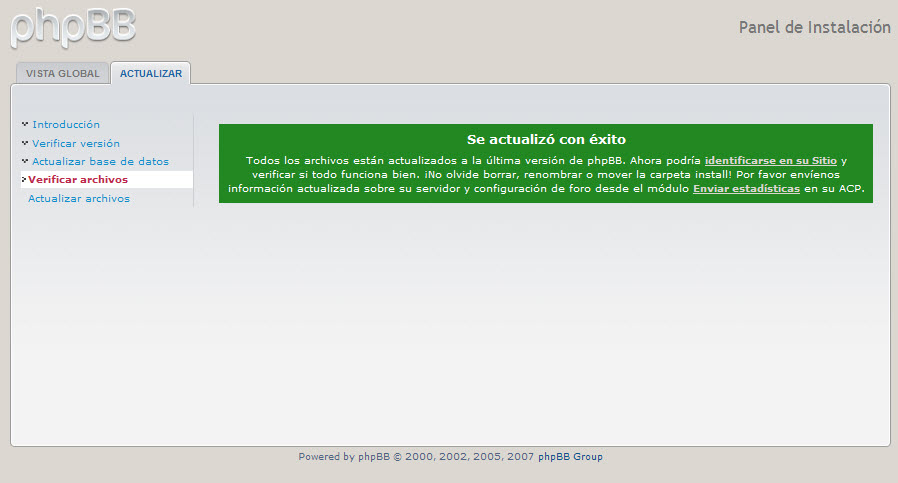

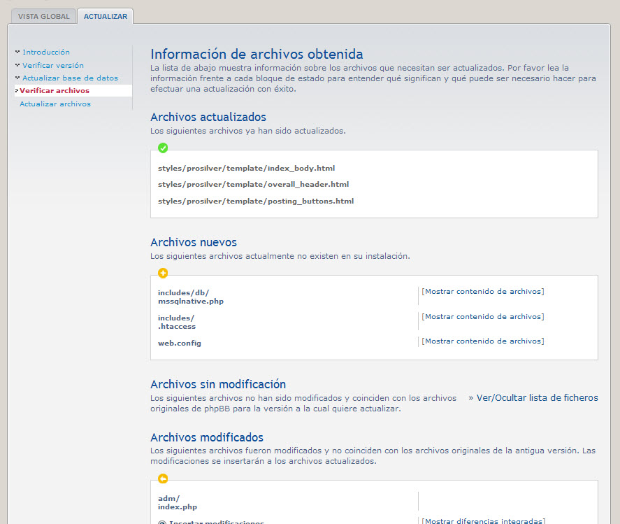

Efectivamente! luego de hacer lo que me dices el proceso de actualización continuó hasta llegar aqui:
ACTUALIZACION 1.jpg (153.27 KiB) Visto 2828 veces
Hay archivos "modificados"
Tambien me salen "archivos en conflicto" con unos íconos en color ROJO
y abajo al final me da las siguientes opciones:
"Verificicar archivos nuevamente"
"Subir por FTP"
"Descargue el archivo de ficheros modificados (recomendado) "
que debo hacer?
Mensaje por HuanManwe »
No sé si siempre tiene ese aspecto el actualizador, pero a mi me aparecía así y luego me "fastidió" (con "j") el foro. Espero que el mío fuera un caso aislado. :roll:
jakk
Mensajes: 2201
Edad: 41
Mensaje por jakk »
en los archivos conflictivos tienes que marcar que quieres ahcer con ellos, la opcion que mas te interese, si evitar que haga los cambios en ese bloque, si hacer los cambios en ese bloque perdiendo las ediciones que habia, si usar un archivo de 3.0.8 o si dejarlo como estaba
despues de eso te descargas los archivos y los subes a su lugar adecuado desde el FTP y de seguido proseguir con la actualización
A mi siempre me sale esa pantalla y siempre me ha salido bien la actualización
jakk escribió:en los archivos conflictivos tienes que marcar que quieres ahcer con ellos, la opcion que mas te interese, si evitar que haga los cambios en ese bloque, si hacer los cambios en ese bloque perdiendo las ediciones que habia, si usar un archivo de 3.0.8 o si dejarlo como estaba
HuanManwe escribió:No sé si siempre tiene ese aspecto el actualizador, pero a mi me aparecía así y luego me "fastidió" (con "j") el foro. Espero que el mío fuera un caso aislado. :roll:
No se si hice bien! pero le dí para adelante nomas como estaba en la imagen (no lei sus ultimas respuestas en ese momento), me envio una carpeta con archivos para subir, cosa que luego de hacerlo continué con la actualización y al final me dio esta pantalla:
Abri el foro y efectivamente me actualizó a la versión 3.0.8

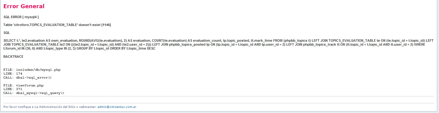

Ahora cuando intento entrar en algun tema me sigue largando el siguiente error:
error 4.jpg (116.26 KiB) Visto 2819 veces
Cómo soluciono este problema? Gracias
