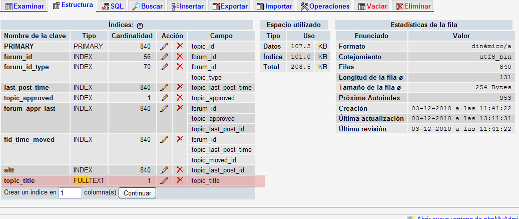

Hola, al terminar de instalar el MOD Similar Topics veo que no me es de utilidad por la apariencia que muestra. Al instalarlo se me pedía que ejecutase la siguiente sentencia en la base de datos:
ALTER TABLE phpbb_topics ADD FULLTEXT (topic_title);
Como ahora quiero desinstalar el mod y esta era la única cosa que me pedía que hiciera en la base de datos, quería saber si el texto para eliminar sería así:
ALTER TABLE phpbb_topics DROP FULL TEXT (topic_title);
Muchas gracias, todo sea por tener limpia la BD :)

¿Si la elimino directamente desde phpmyadmin sería lo mismo?
¿Esta columna no la usa el foro, solo el mod no?

la columna esa se sutiliza siempre, la diferencia es que el MOD la cambia de VARCHAR(255) a fulltext

Gracias, y entonces, que debería hacer para desinstalar el mod de forma satisfactoria sin cargarme nada, debería escribir
ALTER TABLE phpbb_topics ADD VARCHAR(255)
gracias por su time

ALTER TABLE phpbb_topics MODIFY topic_title VARCHAR(255)
Creo que eso funcionaría.
