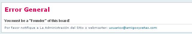

Se que no me puedo hacer pesado pero tengo mas datos para aportar. He comprobado que cuando subo el archivo modificado session.php ya no me deja entrar en el foro.A parte de esto intento instalar poniendo la linea http://www.amigosysetas.com/foro/install/index.php y me sale entre otras la pestaña de instalar, cuando le pico me sale este letrerodavid1963 escribió:Hola jakk no he llegado a ajecutar el install porque primero queria actualizar las plantillas y limpiar el caché pero no me da paso como administrador, o sea introduzco el usuario y el password y no accedo al ACP. ¿crees que igualmente debería instalar primero?jakk escribió:una vez subidos los archivos y realizas las opciones has ejecutado el install?
debes ejecuar /install y ya te redireccionará al instalador
URL: http://www.amigosysetas.com/foro/
Versión phpBB: phpBB3 (3.07 PL)
MODs Instalados: MOD radio, Mod board3Portal, Mod Prime Links y Mod links externos Rok
Plantilla(s) usada(s): subsilver
Servidor: de pago
A ver si me podeis ayudar pues es muy importante tener esta galeria en mi foro. Aporto imagen del error de instaclación.

Re: Problemas con mod gallery 1.0.5
Puede ser que al modificar el archivo session.php hayas cometido algún error verifica cada paso.
¿ Que programa utilizas para las ediciones ?
El block de notas no sirve para archivos .php, lo mas recomendado por todos en phpbb es notepad++ asegurándote que los archivos se guarden en formato UTF-8 SIN BOOMdavid1963 escribió: lo he comprobado varias veces y siempre se produce error. Uso simplemente el bloc de notas y siempre me ha funcionado bien con los demás mods.
Tampoco me deja instalar el MOD con el error anteriormente reseñado.
Al haber hecho el cambio con el block de notas, lo mas probable es que el archivo haya sufrido un cambio muy importante y que no lo veas, por el simple hecho que ese editor no está preparado para manejar archivos de código
Te sugeriría dos cosas :
1) Que vuelvas a hacer la modificación con otro editor, como el que recomiendo
O
2) que adjuntes tu archivo session.php comprimido con .zip o .rar y nos dejes verlo con un programa adecuado
Dependiendo que programa utilices para hacer las ediciones de los archivos es probable que exista alguna "basura" al inicio del archivo raíz/includes/session.phpPretorix escribió:Hola, a mi me ha pasado exactamente lo mismo.
Tras modificar y subir todos los archivos al foro de pruebas, correspondientes al mod phpbb_gallery_1_0_5_1 al instalar me pide que me loguee, cosa que no me permitía de ninguna formaCódigo: Seleccionar todo
[phpBB Debug] PHP Notice: in file /includes/session.php on line 1040: Cannot modify header information - headers already sent by (output started at /includes/session.php:1)
antes de <?php no debe haber nada, ni espacios ni caracteres, si tu no le ves nada raro, adjunta ese archivo comprimido como .zip o .rar y veremos que tiene de malo
