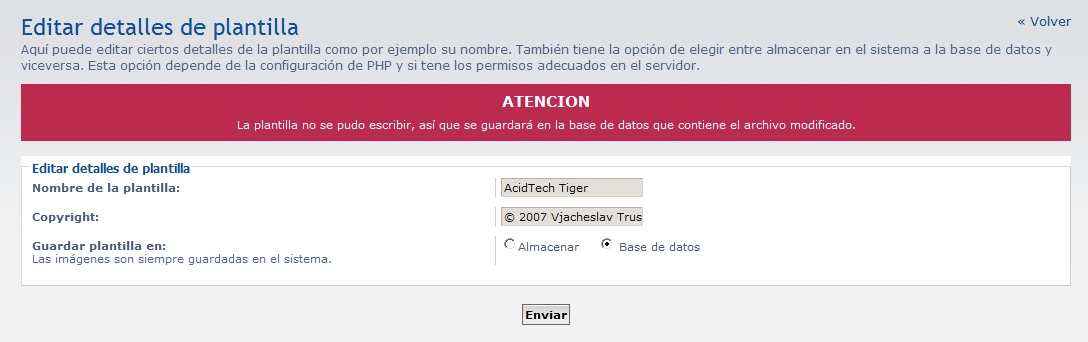

He intentado cambiar donde se almacenan las plantillas como comentabas. pero sucede esto:
Problema Rokbox & Prime links
naztar escribió:El problema me viene cuando le doy a Actualizar la plantilla que es cuando me lanza ese error. En teoria es cuando pretende volcar los cambios a la base de datos.
A eso mismo me refiero, por que está almacenando los datos en la base...
No estoy en condiciones de afirmar nada con esto, pero puede ser algún problema de permisos CHMOD en las carpetas del servidor...
naztar escribió:Entonces tu me recomiendas que el cambie los permisos de las carpetas?
Eso depende de como estén ahora los CHMOD de las carpetas, pero como dije antes no se si esa es la solución, sólo parece que si phpbb o puede escribir por algo será, y lo digo por este mensaje :
La palntilla no se pudo escribir, asi que se guardará en la base de datos que contiene el archivo modificado
