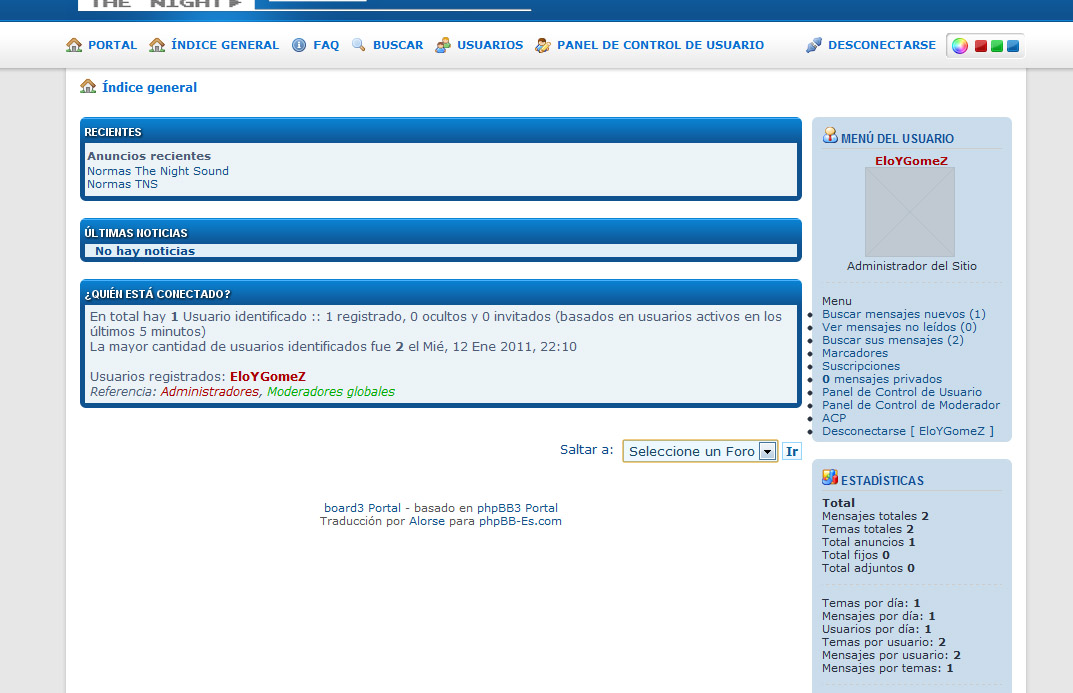

Pues bien mirar lo que me pasa me salen los puntos fuera del cuadrado alguien me puede decir como se arregla porque en el bloque de enlaces también me salen amigos.
Sin título-1.jpg (180.16 KiB) Visto 3277 veces

djeloy escribió:Pues bien mirar lo que me pasa me salen los puntos fuera del cuadrado
Aunque los usuarios visitantes no vemos ese bloque, es un error que les pasa a todos con este portal, en la hoja de estilo prueba realizando este cambio :
raíz/styles/supernova/theme/portal.css
Buscar :
list-style-type: none;
Reemplazar por :
list-style: none outside none;
Recuerda actualizar el Tema para el estilo supernova desde el ACP -> ECTILOS
djeloy escribió: en el bloque de enlaces también me salen
En el bloque de los enlaces veo que hay un ícono y que está centrado, ese de debe al cambio que introdujiste con respecto al original
raíz/styles/supernova/template/portal/block/links.html
Tu tienes :
<div align="center"><img src="{T_THEME_PATH}/images/portal/arrowbullet.gif" width="12" height="11" alt="" />&nbsp;<a href="{link.URL}" title="{link.TEXT}">{link.TEXT}</a>			     </div>
Y el original es sin la tabla y el div con alineación al centro
Tu tienes :
Y el original es sin la tabla y el div con alineación al centro[/quote]
Lo hice asi porque eso los quiero tener centrados amigo, si no pongo DIV que pongo para que queden centrados un saludo...

DUDA BOARD3 PORTAL
djeloy escribió:Lo hice asi porque eso los quiero tener centrados amigo, si no pongo DIV que pongo para que queden centrados un saludo...
Si asi es como lo quieres está bien, pero tu habías comentado que también tenias el mismo problema de los puntos en ese bloque...
PD: No has respondido si ha funcionado la solución propuesta :chulo:

informo que la respuesta anterior no funciona amigos los puntos se siguen viendo fuera jijijiji

Chicos lo eh solucionado de la siguiente manera:
centrando los textos con div center y eh quitado los puntos negros pero no agrada mucho chicos....

Re: DUDA BOARD3 PORTAL
Me parece que desde que instalaste el portal nunca has actualizado el Tema para el estilo supernova, a pesar que cuando indique el cambio en la hoja de estilo lo aclaré :
leviatan21 escribió:Recuerda actualizar el Tema para el estilo supernova desde el ACP -> ESTILOS

leviatan21 escribió:Me parece que desde que instalaste el portal nunca has actualizado el Tema para el estilo supernova, a pesar que cuando indique el cambio en la hoja de estilo lo aclaré :
Si si que lo eh echo amigo y me sigue saliendo asi...

Me auto respondo ya lo solucione...
Edite el bloque y le puse el DIV a la izquierda y se quitaron :ops

djeloy escribió:Si si que lo eh echo amigo y me sigue saliendo asi...
Recién ahora está cargando la hoja de estilo del portal, y sin cambiar los archivos originales con el agregado de las tablas, debería funcionar. pero si tu estás conforme con como está ahora, simplemente marca el tema como solucionado 8-)
