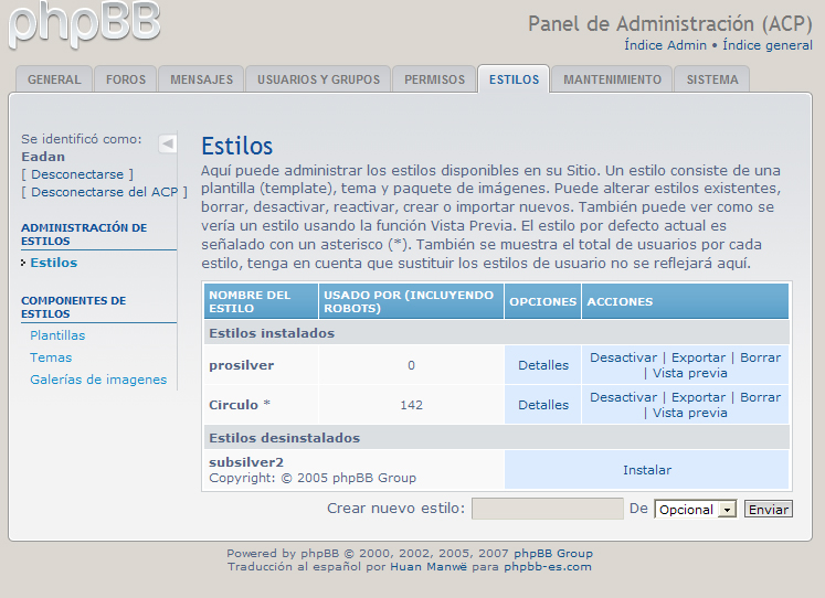

Esto es un lío tremendo, continuo con el problema del cuadro de texto. ¿Causas? desconocimiento informático total.
Si instalo subsilver2:
1 Cambiará la apariencia del foro¿?
2 Se arreglaria lo del cuadro de texto ¿?
Un saludo.
Situación actual de 'estilos'
foro phpBB.jpg (325.42 KiB) Visto 2417 veces
