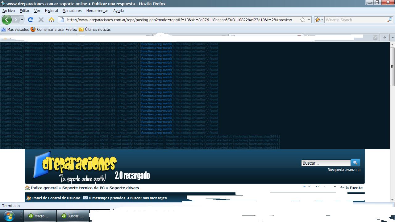

bueno termine y note 2 cosas:
sigue igual y los iconos de las opciones del editor no aparecen..te adjunto gabriel el error:
esto pasa al usar alguna de las funciones.. :(

georwill04 escribió:bueno termine y note 2 cosas:
En la imagen no llego a leer nada, y en el foro no veo errores, sigue la instalación incompleta
