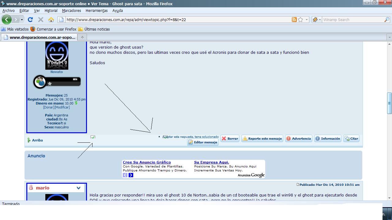

ahi va.
1) 2 veces la palabra:
2) se corrio todo de lugar:
Versión phpBB: phpBB3 (3.09)

Esas capturas me llevan a pensar que has editado algo mal en el styles/tuestilo/template/viewtopic_body.html
Revisa los cambios en ese archivo, y pon un enlace al MOD, para poder facilitarte el codigo (si es que no consigues hacerlo por ti mismo)

Abrir:
styles/absolution/template/viewforum_body.html
Buscar:
<!-- IF topicrow.SOLVED_TOPIC -->&nbsp;&nbsp;<a href="{topicrow.U_SOLVED_TOPIC}" class="topictitle"{topicrow.SOLVED_STYLE}>{topicrow.SOLVED_TOPIC}</a><!-- ENDIF --><!-- IF topicrow.SOLVED_TOPIC -->&nbsp;&nbsp;<a href="{topicrow.U_SOLVED_TOPIC}" class="topictitle"{topicrow.SOLVED_STYLE}>{topicrow.SOLVED_TOPIC}</a><!-- ENDIF -->
En la linea
Eliminar (el primero o el segundo, el que quieras)
Eso solucionaría el duplicado, tras ello limpia la cache, y refresca el navegador, el segundo ''problema'' parece ser cosa del viewtopic.php, por que en el viewtopic_body.html lo veo todo bien :D
