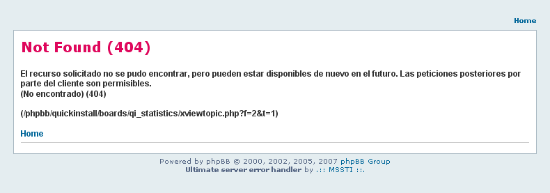

Capturas:

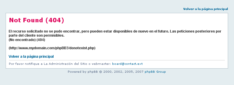

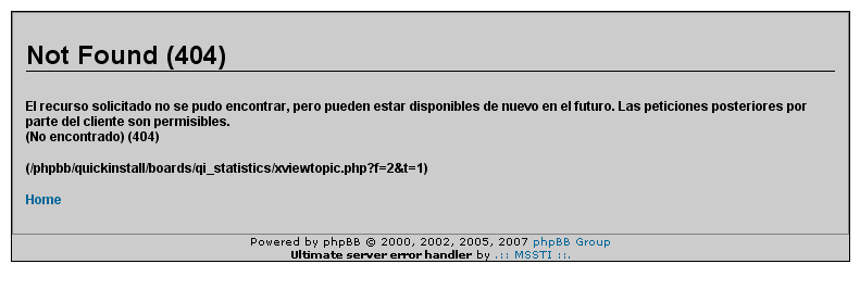

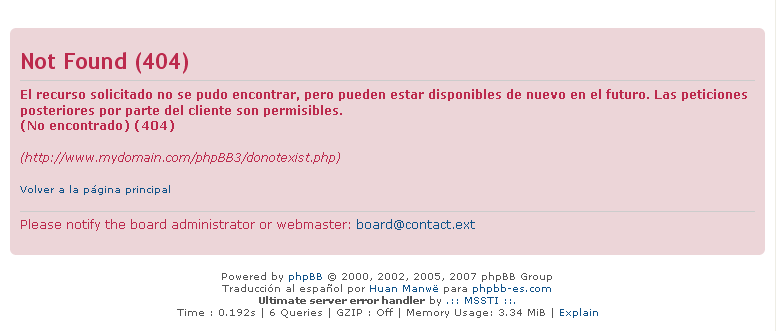

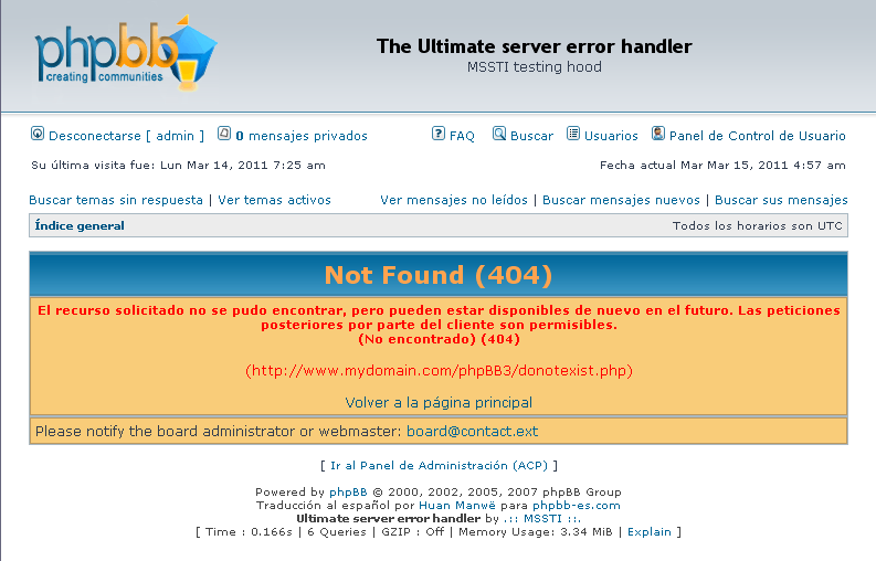

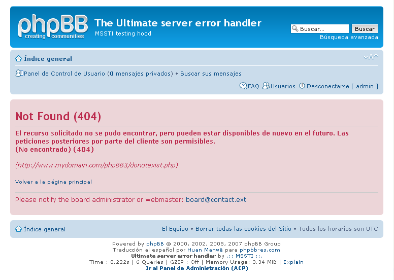

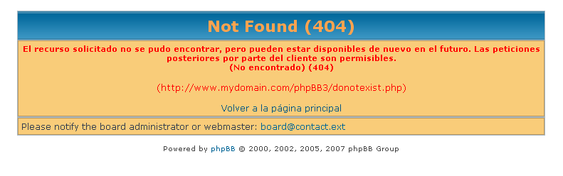

Modo : phpbb<br />Estilo : prosilver, utilizando platilla completa
Modo : phpbb
Modo : phpbb<br />Estilo : prosilver, utilizando platilla simple
Modo : phpbb
Modo : phpbb<br />Estilo : Subsilver2, utilizando platilla completa
Modo : phpbb
Modo : phpbb<br />Estilo : Subsilver2, utilizando platilla simple
Modo : phpbb
Modo : phpbb<br />Estilo : mensaje de error interno
Modo : phpbb
Modo : html<br />con estilo completo
Modo : html
con estilo completo
Modo : html<br />con estilo simple
Modo : html
con estilo simple
Modo : html<br />con estilo emulando mensaje de error interno
Modo : html
