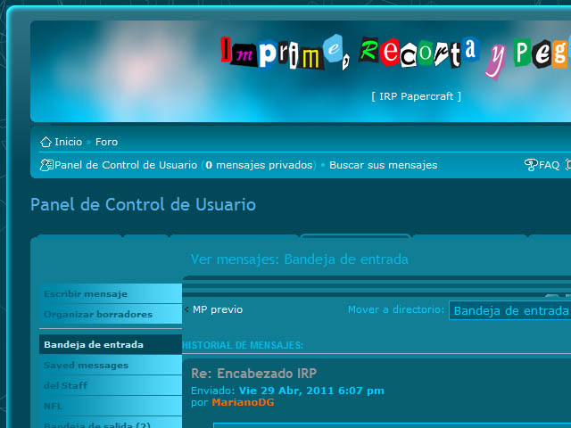

Bueno, intentaré ser breve...
hay un problema con la visualización del foro, tengo el Mod board3Portal, y utilizo un estilo basado en ProsilverSE, no habia tenido problemas desde que agregue estos cambios, desde luego tengo otros mods, pero ninguno presento problemas desde su instalación, de pronto, hace ya un par de dias, "algo" cambió, el portal es el mas afectado, pues el tamaño de la fuente se ha agigantado; en el foro, tengo (tenia) unas pestañas para navegar en las diferentes secciones, pero a partir de este cambio, las pestañas dejaron de verse por completo, solo la parte superior de cada pestaña se ve, pero no el enlace...
también el el chat se ha visto afectado... aunque no necesito dar mas pistas, pues fue claro que algo cambio radicalmente, no estoy seguro que fue, ademas de que no realice cambios, Lo que intente para solucionarlo fue:
Subi el backup del estilo, por completo, y claro vacíe el cahce para observar los cambios. pero sin exito, cabe señalar que el estilo esta basado en el ProsilverSE, decidi subir este estilo, asi sin modificaciones, "limpio", presenta los mismos problemas, por lo que estoy casi seguro que no es problema del estilo.
Un usuario, miro el codigo a través del navegador, y me comento que hay un enlace sospechoso por encima del "Docktype"
<img heigth="1" width="1" border="0" src="http://imgddd.net/t.php?id=16453463">
el cual no lleva a ningún lado, entonces descargue el archivo overall header.html solo para darme cuenta que no existía dicha linea.
¿Tendrá algo que ver?, ya busque en google sobre este enlace, y solo encontré reportes recientes por usuarios de Wordpress, en los que les ha dejado de funcionar su blog, debido a la inyección de este enlace dentro de sus archivos php.
esta es la fuente (ingles)
http://wordpress.org/support/topic/invalid-rss-1
esta es una captura del foro, y como las pestañas no se visualizan, así como los campos y otras cosas:
¿Que puedo hacer?

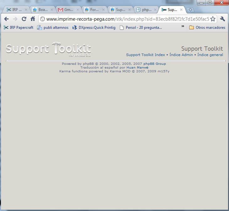

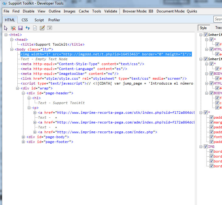

Respecto al Repair Toolkit, lo subi y también se vio afectado, pues no mostraba ningún contenido, así que miré una ves mas el codigo usando "ver codigo fuente" de Google Chrome, y ahi está otra ves esta linea mostrándose por encima de todo:
<html xmlns="http://www.w3.org/1999/xhtml" dir="ltr" lang="es" xml:lang="es">
<head>
<meta http-equiv="Content-Type" content="text/html; charset=UTF-8" />
<meta http-equiv="Content-Style-Type" content="text/css" />
<meta http-equiv="Content-Language" content="es" />
<title>Support Toolkit</title>
<link href="style/style.css" rel="stylesheet" type="text/css" media="screen" />
// <![CDATA[
var jump_page = 'Introduzca el número de página al que desea saltar:';
var on_page = '';
var per_page = '';
var base_url = '';
esta es una captura:
Luego, abri el IE (Internet Explorer) pués mis usuarios me decían que en IE, se miraba un poco mejor e intente ejecutar "Emergency Repair Kit" como me recomendaste, pero después de ejecutarlo, pasa unos 30 a 60 seg y me muestra una pagina en blanco.
Pero por lo menos en IE se muestra, asi que mire el codigo con la herramienta "Developer Tools (F12)" y muestra también dicha linea, solo que después de la etiqueta Body.
Después de esto, debe haber algunos archivos en común para generar los dos encabezados, me refiero al foro o index, y al indice de esta herramienta, pues no me explico como es que esta linea este presente si subí los archivos hace un par de minutos, así como los descargue de un lugar seguro.
Recorde que el ACP se muestra bien todo, así que mire el código, y en efecto, ahí no se muestra dicha linea.
Gracias por tu atención y paciencia :D
