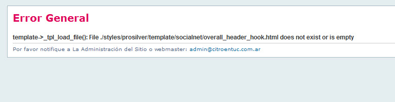

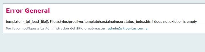

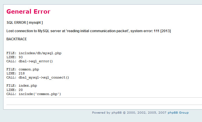

Me estan saltando estos errores cuando quiero entrar al foro. Lo consulto por que no hice ni estoy haciendo nada salvo que sea algo recidivo de algun problema anterior
23-05-2011 18-35-05.jpg (52.77 KiB) Visto 1603 veces
23-05-2011 21-11-38.jpg (29.35 KiB) Visto 1603 veces
Es un problema de phpbb3 o del servidor?

Te ayudare con la segunda imagen: al parecer dice que el archivo ubicado en ..styles/prosilver/template/socialnet/userstatus_index.html no existe o está vacio...
Compruebalo...
Re: Problemas al conectar con foro
El primer error es un problema de el servidor
Megabyte escribió:Te ayudare con la segunda imagen: al parecer dice que el archivo ubicado en ..styles/prosilver/template/socialnet/userstatus_index.html no existe o está vacio...
Compruebalo...
Pero ese Mod socialnet ya no lo tengo instalado! por qué debiera pedirme eso?

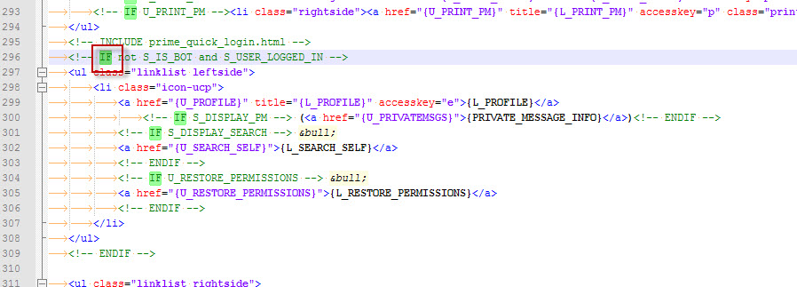

Pero cual overall_header.html es? ya que éste que menciona en el error es un tpl_prosilver_overall_header.html.php que está dentro de "cache".
Ahi encontré creo que una falta de ENDIF... puede ser ese el problema?
if sin endif.jpg (116.78 KiB) Visto 1561 veces
Es por esto que no abre el foro?
Muchas gracias
