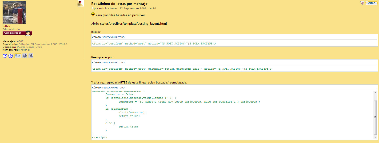

Hice lo que me dice Mitch en el 1er enlace que pusiste, pero solo lo que te muestro en la foto de abajo por que lo que seguia hacia abajo me parecieron otros pedido de tu parte.

Vi lo que hiciste, pero no vi que hicieras el cambio que yo te dije... y tampoco has dejado el usuario de prueba.

Si hice el cambio que vos dijiste :nolose: :? y por alguna razon al subir el archivo no tomo el cambio y se me olvidó lo del usuario de prueba, aqui va; Usuario: Lopez .....Passware; lopez2011
Re: Número mínimo de caracteres en mensaje según cada foro
Lo que pasa es que tienes muchos errores de javascript y por eso no funciona, incluyendo un error con el Prime Subject Check.
Porque acabo de probar exactamente el mismo código que copie de la fuente de tu foro en el cual pusiste 15 caracteres y me funciona perfecto.
Debes corregir el resto de errores para que funcione.
