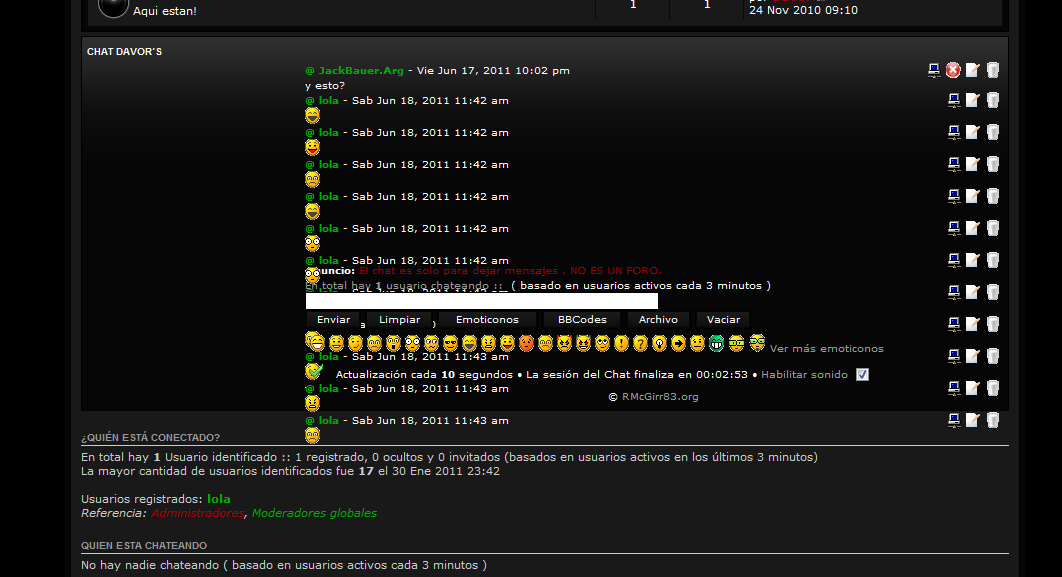

Perdon que moleste mucho es que todo el día estube matandome para instalar unos mods
La cuestion es que instale el chat , funciona correctamente salvo que no tengo manera de que no se me superpongan el texto sobre otra parte del foro
o sea , o no me aparece la barra para desplazar o algo estoy haciendo mal.
Ya probe todos los seteos posibles dentro de lo poco que sé.
Puse como límite 10 mensajes por ejemplo y no pasa nada , cada vez que se agrega algo va bajando y se superpone con otra cosa.
SAludos y Gracias.

Hola sdlrios
Algunas cosas a tener en cuenta :
. El enlace de soporte debe ser al foro, no a una web
. Tu estilo, evidentemente no es Prosilver, corrige tus datos de soporte, cuanto mas específico seas, mojor y mas rápido te podremos ayudar.
En cuanto al problema del mChat, debes actualizar el Tema desde el ACP -> ESTILOS : COMPOENTES DE ESTILO : Tema : DVGFX : actualizar

Hola , gracias x responder , perdon por lo de la web
Con respecto al estilo lo baje de acá http://demo.phpbb3styles.net/DVGFX
por lo menos ahi dice que es prosilver
Con respecto a las plantillas ya actualize todo , plantillas , cache principal y nada .
Acá dejo una imagen para que se entienda mejor lo que pasa.
Si sigo escribiendo se superpone indefinidamente.
Con respecto a los datos de soporte no lo puedo editar la pagina es http://www.davorserver.com.ar/foro
Gracias a todos!

Hola , no se que toque que por obra de un milagro quedo acomodado!!!! con la barra desplazadora
se me habra pasado actualizar alguna plantilla.
Muchas gracias leviatan!!!!!
Igualmente podrias confirmarme que tipo de estilo tengo ? siempre tengo dudas con eso.

El estilo es DVGFX que te indica que se basa en prosilver, esa información es útil para que sepas que indicaciones seguir a la hora de instalar MODS o actualizar el forosdlrios escribió:Con respecto al estilo lo baje de acá http://demo.phpbb3styles.net/DVGFX
Los estilos se componen de 3 partes. plantillas, tema y galería de imágenes :sdlrios escribió:Con respecto a las plantillas ya actualize todo , plantillas , cache principal y nada .
Las plantillas se actualizar cuando haces cambios en los archivos .html
El Tema se actualiza cuando se hacen cambios en los archivos .css
Y la galería de imágenes, se actualiza al hacer cambios en los archivos .cgf
En cuanto a la cache, solo hay que purgarla en algunas ocasiones específicas,
