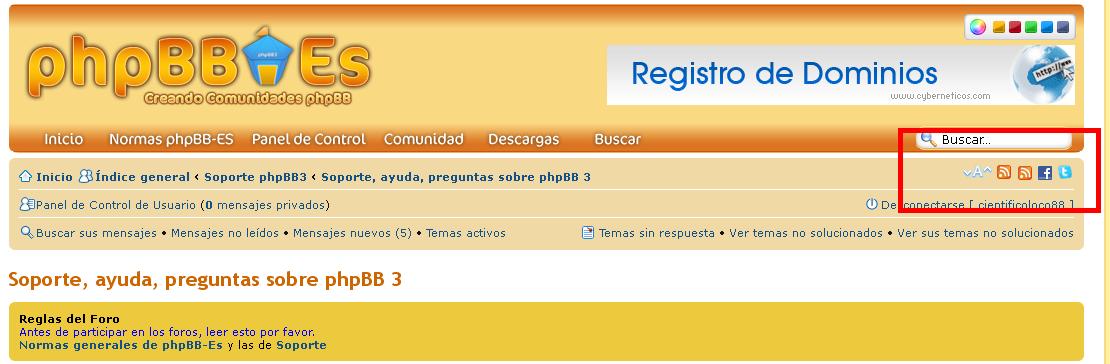

Hola. Soy bastante nuevo en el foro pero creo que empezaré a pasarme bastante por aqui jeje
Quiero empezar a "tunear" un poquito mi foro. De momento estoy mirando MODs q me puedan resultar interesante e intentando averiguar como instalarlos y tal. Pero he encontrado un par de cosas que creo que son sencillas y utiles pero que no se exactamente como implimentar al foro. De momento me conformo con insertar un enlace a mi pagina de Facebook tal y como teneis vosotros en la navbar.

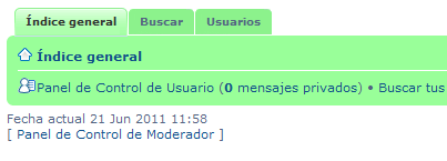

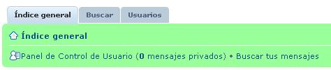

Aunque me he encontrado con un detalle que no se solucionar...bueno de hecho dos jejeje. Mira, te comento a ver si podrias echarme un cable.

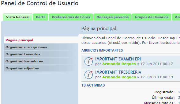

Despues de cambiar el color de los bg_tabs, al seleccionar una de ellas entre la pestaña y el navbar aparece una linea gris que no se como eliminar:
Por otro lado, al cambiar el color de las pestañas de la navbar tambien cambia el color de las pestañas del Panel de Control de Usuario. Y el problema es que queda asi:
He intentado encontrar en el colour.css el punto donde cambiar el color gris del Panel de Control de Usuario pero no hay manera, cambie lo que cambie se mantiene gris y queria cambiarlo por el mismo verde que tiene la navbar, pero nada, no lo consigo.

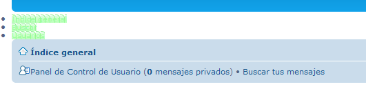

Te cuento, he seguido tus pasos al pie de la letra y efectivamente las pestañas del Panel de Control vuelven a su color gris original como me gustaba. El problema viene con las pestañas de la navbar y el color de la navbar, que ha vuelto al color por defecto del prosilver. Asi que ha quedado asi :S:
Voy a intentar averiguar probando un poco a ver si encuentro la solución. En ese caso avisaria, pero si puedes echarme una manilla me vendra bien seguro! Gracias otra vez! :)

Vale...solucionado. Tu solucion estaba perfecta pero faltaba modificar el cp.css insertando, al igual que en el colours.css este fragmento:
/* tabbed menu
#tabs1 {
	line-height: normal;
	margin: 20px 0 -1px 7px;

Asi que muchas gracias por la solucion! Hoy ya he aprendido un poquito mas...mis horas me ha costado pero bueno jeje
Ahora solo falta si podriais decirme algo del boton de Facebook y ya seria perfecto :)

Pensaba borrar una de mis respuestas q ya no es necesaria y editar la anterior pero el foro no me deja. Asi q dejo esta como ultima respuesta (ya va siendo hora).
Parecia q estaba todo solucionado pero antes de cerrar he probado a entrar con otro explorador y lo que me he encontrado ha sido esto:
Curiosamente, si cambio en overall_header el
<div id="tabs1">
por
<div id="tabs">
vuelvo a la situacion anterior: navbar verde y pestañas grises normales.
No entiendo porque las pestañas se incorporan a la navbar asi que no tengo ni idea de como solucionarlo :S

cientificoloco88 escribió: No entiendo porque las pestañas se incorporan a la navbar asi que no tengo ni idea de como solucionarlo :S
Ideas?
Creo que Ya encontré "lo que falta"
Abrir: styles/prosilver/theme/bidi.css
Buscar
/* CP tabbed menu
.rtl #tabs {
	margin: 20px 7px -1px 0;
.rtl #tabs a {
	float: right;
/*.rtl #tabs a span {
	float: right;
Añadir despues
/* tabbed menu
.rtl #tabs1 {
.rtl #tabs1 a {
	float: right;
/*.rtl #tabs1 a span {
	float: right;
Tras este cambio, debes actualizar el tema, debes ir al Panel de Administración (ACP) > Estilos > Temas > Tu estilo > Actualizar :wink:
Última edición por zoby el 22 Jun 2011, 15:51, editado 2 veces en total.

Por fin!!
He insertado el codigo q me decias y sin resultado alguno. Pero luego me he puesto a buscar en todos los .css y en el tweak.css he encontrado referencias a "tabs" asi que he insertado otras iguales para "tabs1" y...ohhh, milagro...funciono!!!
Muchas gracias!!! :)
Para lo del tema del boton de Facebook teneis alguna idea?
