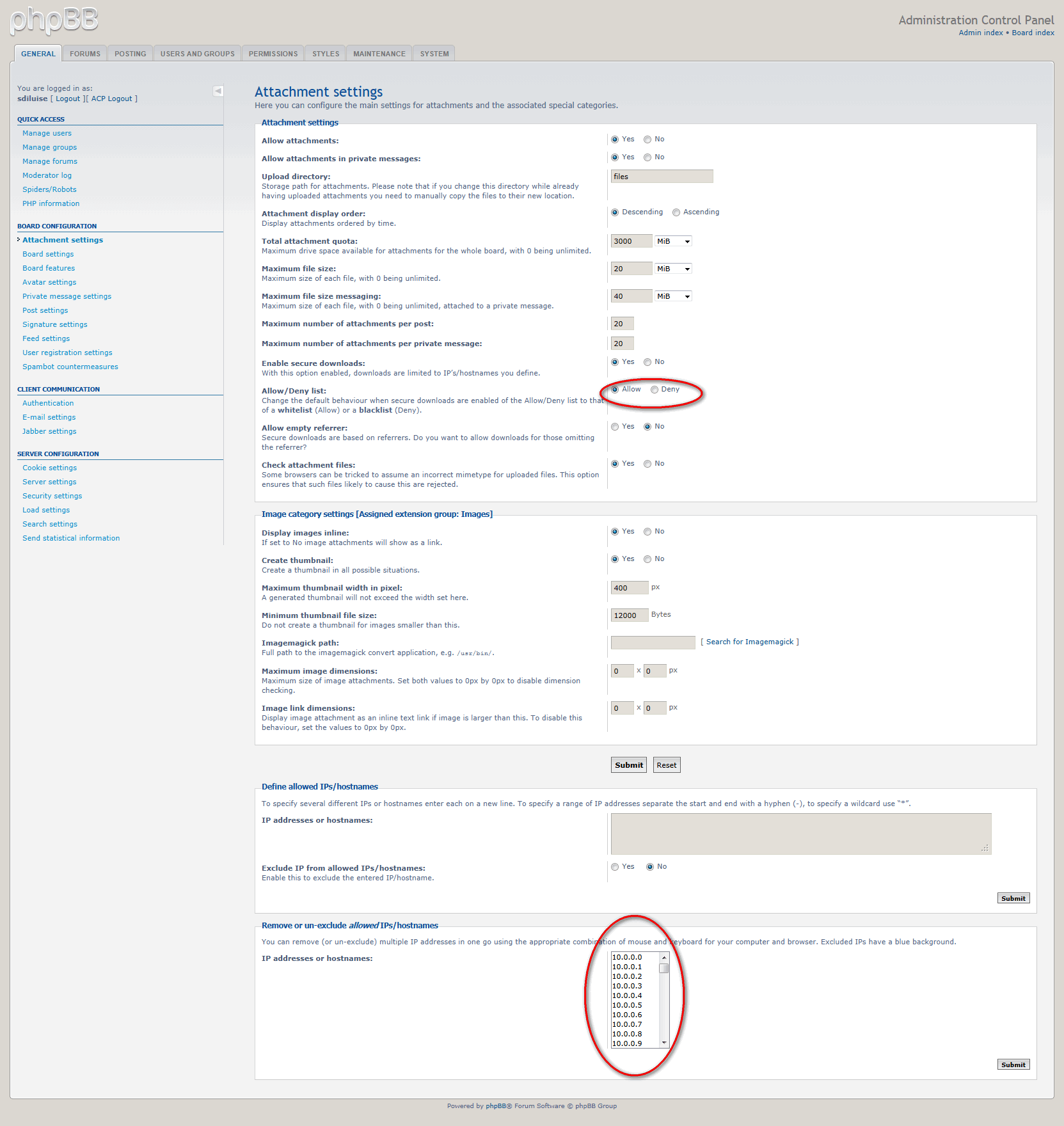

Hola, mira si queres probar... en el foro original de phpbb (en ingles) me explicaron que hay una "forma" posible usando la opcion de Enable Secure Downloads. En parte esto me serviría, pero no logro que funcione como supongo que deberia ser.
Aca te pego la imagen como para orientarte, si tenes tiempo de probar hacelo y contame que logras... yo tengo un problemita en el server y no puedo arreglarlo todavia (se quemo algo del mother)
De todas formas si logras que te funcione el Enable Secure Downloads, por favor contame como lo configuraste, ya que tal cual como te muestro en la imagen adjunta supuestamente deberia solo permitir la listita de mas abajo, y bloquear al resto para download de adjuntos... pero no me esta funcioando.
- EnableSecureDownloads.png (85.79 KiB) Visto 611 veces

Gracias Sebadamus por la respuesta, te cuento que probé lo que me comentas y no tuve suerte, es como que la función "Secure Downloads" no funcionase...
Espero poder solucionar este tema pronto.
