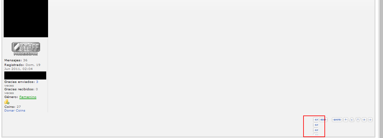

bueno solo se arreglo un poco, siempre limpio toda la cache, el estilo, tema, galeria de imagenes y la q aparece en "general", ya se integro el boton de gracias pero de muy mala manera... aqi dejo una imagen:
ya hize cambios en el imageset.cfg para q se muestre completo y sigue igual, q puedo hacer?
- error del boton
- thanks.PNG (25.07 KiB) Visto 2934 veces

Re: Como instalar Thanks mod
el problema es esta linea
la altura y el ancho estan cambiados
debería ser
ul.profile-icons li.thanks-icon { width: 17px; height: 58px; }debería ser
ul.profile-icons li.thanks-icon { width: 58px; height: 17px; }Datos de soporte
MUCHAS GRACIAS!, por fin en semanas alguien me ayuda, ya se ha solucionado
