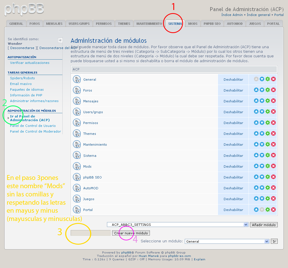

ve...
ahora que si puedo ver mi foro te dire como!
en esta imagen te lo dirá too.. :lol:
prueba a ver...
prueba a ver...
Ir al Panel de Administración (ACP).png (95.11 KiB) Visto 2675 veces

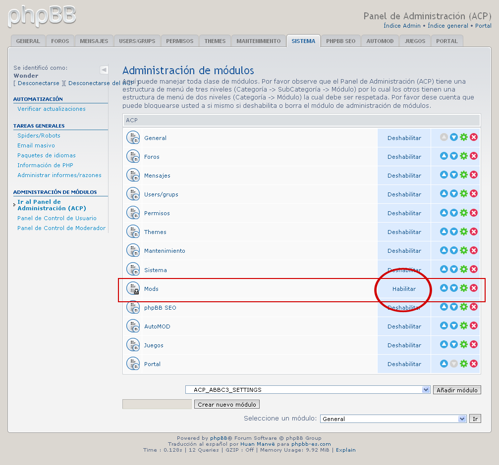

Mensaje por Tony´S »
Por que no la has activado...
mira la imagen te explica mas...
te falta activarla xD
Ir al Panel de Administración (ACP).png (80.69 KiB) Visto 2670 veces

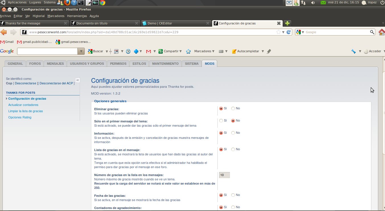

Luego tambien empezo a liarme esta imagen de la admin, de la web oficial de phpbb: http://www.phpbb.com/community/download ... &mode=view , viendolo asi pensaba que tambien tenia que añadir ahi una opcion, pero luego vi en el codigo del fichero del instalador que eso era para versiones mas viejas, ahora se me ve asi, adjunto imagen.
Parece que todo esta bien no?
