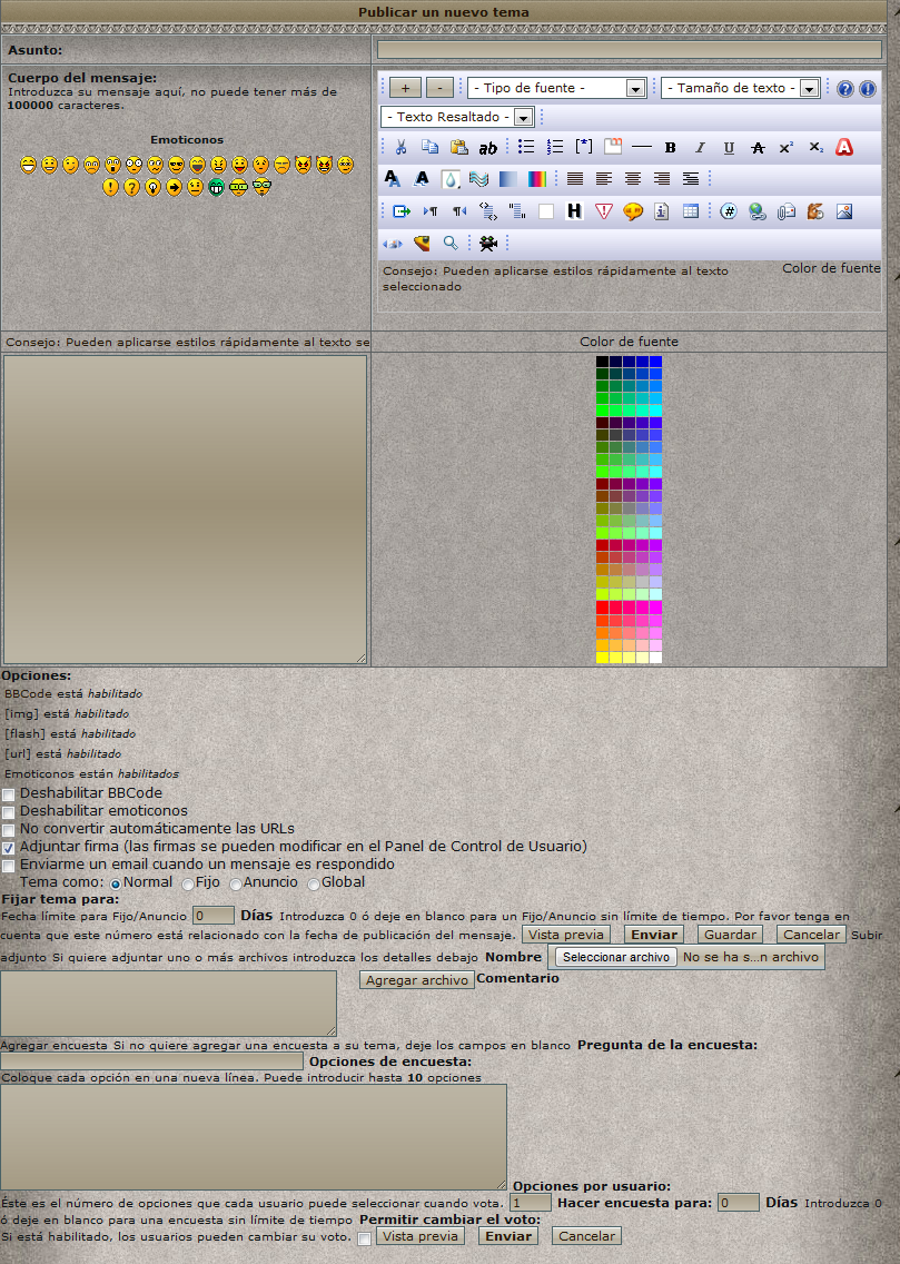

Hola a todos!
Pues os explico mi problema con este MOD; realmente creo que no es nada grave y quizá sepa más o menos donde está el error, pero no se cómo solucionarlo.
Acabo de instalar el ABBC3, sin problemas. me funciona todo correctamente, salvo por el inconveniente de que cuando quiero escribir un post nuevo o un tema nuevo.. se me visualiza así:
Cuando instalé el MOD... hubo una parte de un archivo que no pude hacer, por lo que puede que sea eso.
El archivo es: styles/subsilver2/template/posting_buttons.html
La parte en la que dice:
Find
Tip: This may be a partial find and not the whole line.
</td>
</tr>
Replace with
Tip: Replace the preceding line(s) to find with the following lines.
<!-- MOD : MSSTI ABBC3 (v{S_ABBC3_VERSION}) - Start //-->
<!-- MOD : MSSTI ABBC3 (v{S_ABBC3_VERSION}) - End //-->
</td>
</tr>
<!-- IF not S_ABBC3_MOD or S_ABBC3_DISABLED -->
La parte que dice FIND no la encontré, por lo que no pude reemplazarla con lo que había que reemplazarla.
Alguien me echa una mano, por favor?
Muchas gracias de antemano.

Nada... me sale lo mismo. No parece que haya cambiado nada

Ahora sí que sí!!
Infinitas gracias leviatan! ya te debo dos cervezas, jajaja Siempre ayudándome :)
