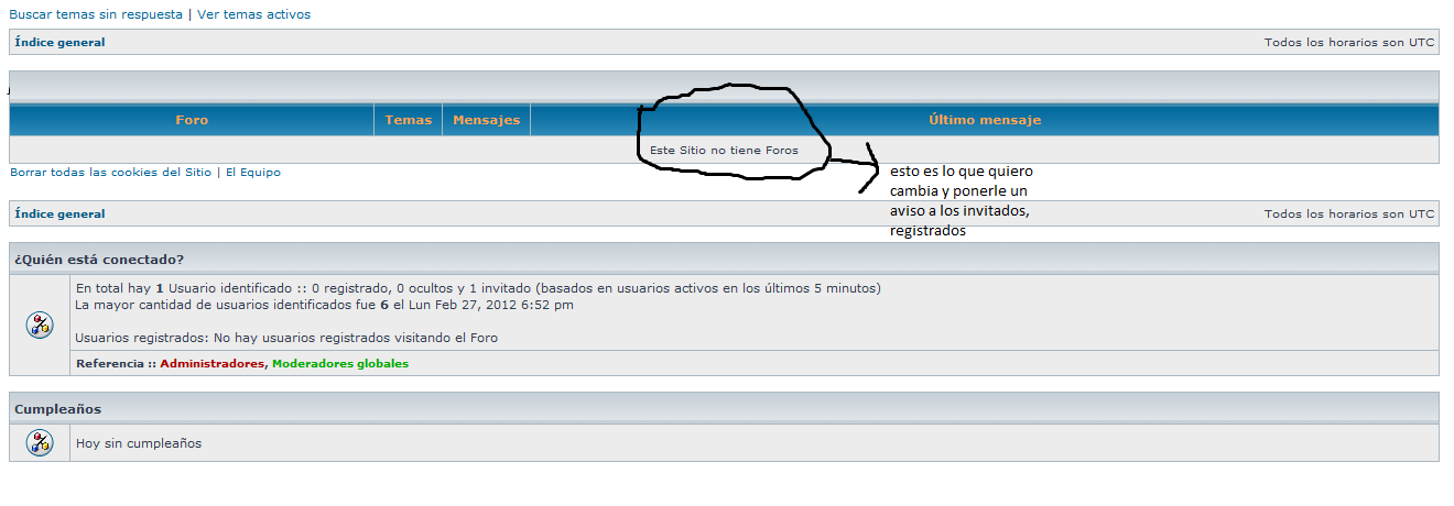

Re: editar la plantilla de este sitio no tiene foro Tema Solucionado
Abre el archivo languaje/es/common.php y busca:Luego reemplaza el texto dentro de las comillas por lo que quieras.
'NO_FORUMS' => 'Este Sitio no tiene Foros',-
lo que quiero cambiar es esto "este sitio no tiene foros" y poner esto "para ver los foros debes de estar registrado he identificado" yo puse los permisos para los invitados y registrados restringidos, pero no me cuadra ese informe de este sitio no tiene foros, en varios foros existen modificaciones y las han echo dejandoles un aviso como el que quiero yo, me parece que es editando la plantilla y cambiarle simplemente el nombre, no creo que sea dificil ya yo tengo mis foros creados solo que los permisos los tengo a mi gusto y simplemente quiero cambiar ese mensaje que aparece, te dejo la imagen:
3POTENCIAS escribió:no creo que sea dificil
Alorse escribió:Abre el archivo languaje/es/common.php y busca:Luego reemplaza el texto dentro de las comillas por lo que quieras.Código: Seleccionar todo

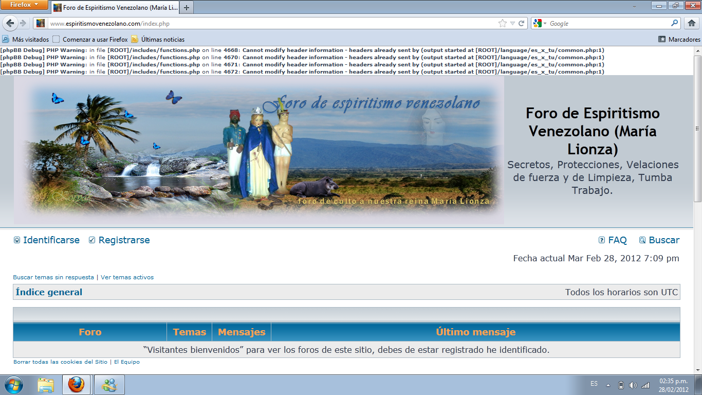

administrador realice los pasos que me indico, hice la configuración via FPT modifique la carpeta y el envio fue exitoso, al abrir el foro me cae en error, como puede identificarlo en el archivo adjunto, se ve las letras enormes y en la cabecera indica un error, luego trate de subir un nuevo archivo de common.php que tenia en la pc como salia antes de modificarlo pero igualmente me sale el error, NO se que hacer ahora???
yo edite antes de realizar el paso por el FPT, edite plantillas/estilo/subsilver2 pero no encontre nada con el nombre de lenguaje por tal motivos modifique todo via FPT, ahora si creo que meti la pata, antes que todo al yo instalar el foro este estaba en ingles y de un tema de este foro que lei para cambiar el idioma descargue un paquete de idioma en español y este venia con dos estilo, prosilver y subsilver2, lo dejo claro para que comprenda un poco como instale el foro, espero ahora arreglar el foro porque lo tengo desconfigurado y no se que pasos realizar, espero su pronta asesoria para establecer el foro, tambien espero si realice los pasos errados y que debo hacer ahora, un saludo
seguro lo has editado con el notepad del windows
usa el notepad++
ya que tu archivo tiene espacios en blacno al iniciar cosa que no debe suceder por eso el error justo en la linea Numero 1
usa el notepad++
Descarga el archivo por FTP (no lo edites en linea y menos con ese editor), cuando lo tengas en tu PC, ábrelo con el Notepad++ y elimina la lina en blanco que tiene al principio del archivo, sin dejar ningún espacio antes de
<?php, luego revisa que la codificación del archivo sea UTF-8 sin BOM, lo guardas y lo vuelves a subir por FTP.-
Listo amigos todo resuelto, editado la plantilla y modificada como yo queria, gracias por las orientaciones
