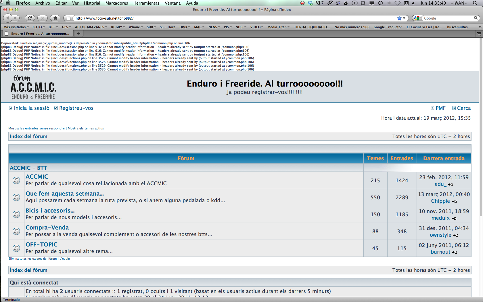

Mi foro phpBB me da un error (ver imagen) o entrar en http://www.foto-sub.net/phpBB2 y no puedo arreglarlo, he intentado reparar la base de datos pero sigue saliendo el error, no puedo acceder via administrador porque no me deja entrar y no se que versión tengo de PHPBB para poder actualizarlo, alguien sabe que hacer.
Captura de pantalla 2012-03-19 a les 14.35.40.png (326.32 KiB) Visto 2646 veces

Re: Error Deprecated: Function set_magic, como lo arreglo???
Adjunta el common.php ,para revisarlo.
Viendo la linea que da error ,no se que mod puede ser ,es más no estoy seguro de que sea parte de algun mod.
Puedes decir ,si instale algun mod antes de que saliera el error?
Puede ser que tu host haya desactiva alguna función del php ,que el foro necesita y por eso da error.
De todas formas ,segun tus datos de soporte ,tienes phpbb 3.0.1 ,una versión muy vieja ,lo recomendable es que actualizes a la ultima versión ,la 3.0.10.

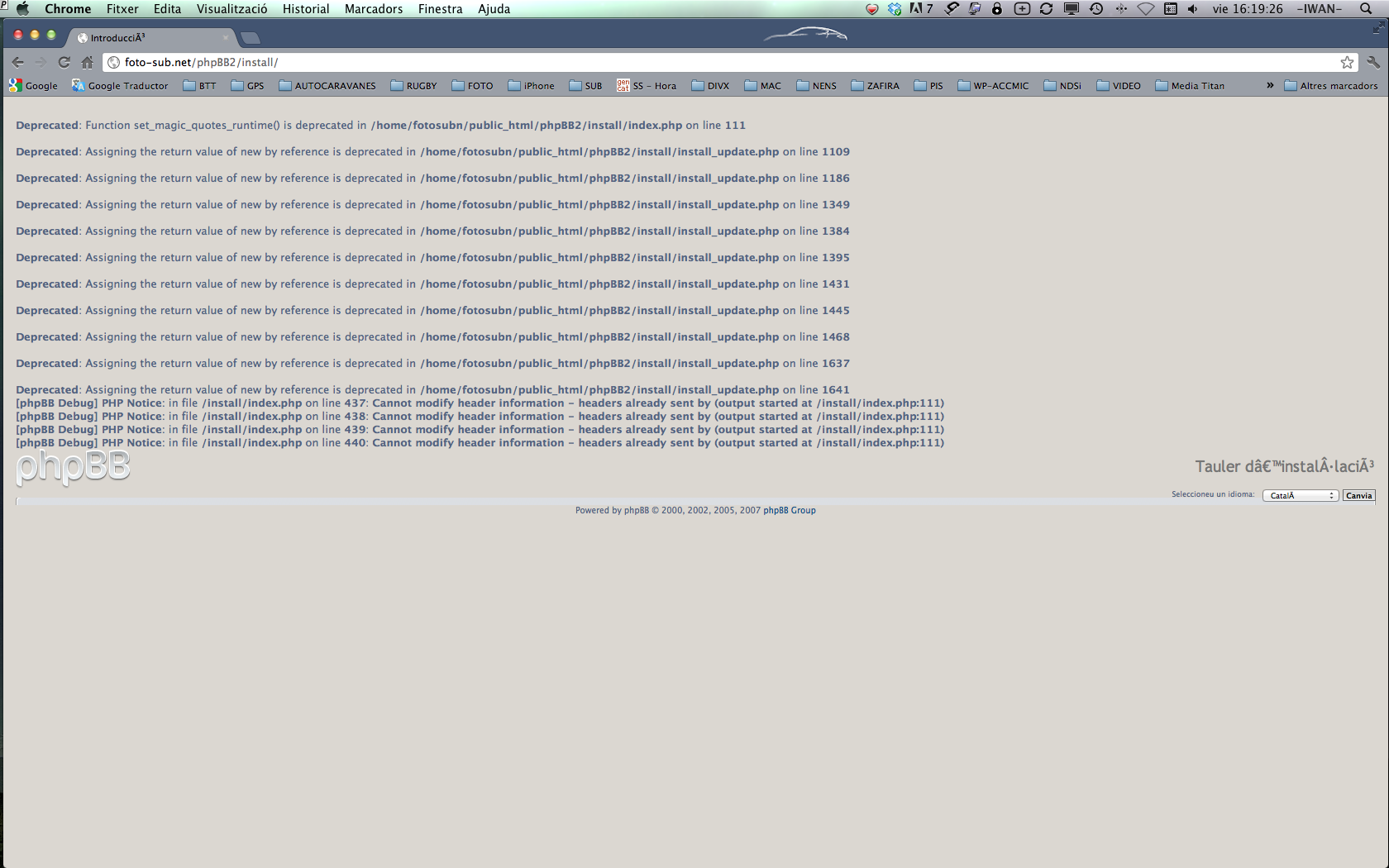

He subido las carpeta install de la versión que me has adjuntado y sigue dando error, miralo tu mismo
http://foto-sub.net/phpBB2/install
Captura de pantalla 2012-03-23 a les 16.19.25.png (259.43 KiB) Visto 2555 veces
pues sigues teniendo los mismos archivos del 3.0.1 :lol:
