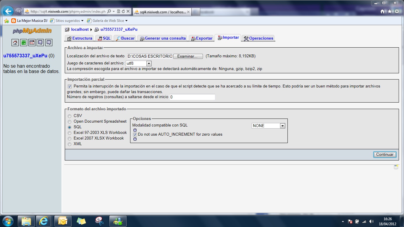

de hecho no me deja ni importar la que exporte anteriormente!! bueno , no es que no deje que le doy a continuar y no hace nada.
te dejo una captura.

el archivo que vas a importar tiene formato sql?? Si la importación no te funciona, con el Notepad++ abre el archivo que está comprimido, copia el texto y pégalo en una consulta sql.

ya esta !! lo consegui importar por otro lado !! ahora que debo hacer ??
