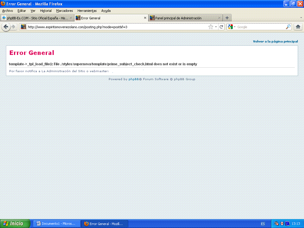

saludos hermanos, anteriormente había instalado el modelo de Prime Subject Check con AUTOMOD, todo fue correcto probándolo en el stylo prosilver para ver si no tenia un error, lo probé y estuvo bien pero en la información de preguntas relacionadas salía en ingles, luego lo desinstalé para ver si era problemas de el lenguaje luego al subirlo de nuevo para instalarlo vía AUTOMOD me era imposible subirlo por que me decía que no reconocía el lengua es, luego modifique la carpeta del lenguaje/es por es_x_tu y probé para ver si lo aceptaba y nada, luego vía ftp borre el archivo de este modelo y explore nuevamente subirlo por AUTOMOD para instalarlo y me dio la opción que el archivo fue instalado correctamente, pero al explorar en el stylo prosilver veo que el archivo no funciona al implantar un tema repetido en el foro y nada, luego transferí la instalación al stylo que utilizo y este fue el error que me callo al intentar de publicar un tema ni siquiera lo publique edite el botón de crear tema y me salió este error que adjunto:

Re: error al instalar Prime Subject Check
no, no!!
me refiero a que subas los archivos que van en el template y que trae ese mod.
En este caso podría decirte que subas a styles/supernova/template/ el archivo llamado prime_subject_check.html
según dice el mensaje de error, el archivo prime_subject_check.html, está vacio o no existe...razon por la cual te aconsejo que lo subas.
luego refresca template.

saludos subi el archivo pero no me funciona el modelo hago pruebas de temas repetidos pero no me funciona el modelo
revisa que también esté el archivo prime_subject_check.js en tu template.... y limpia template...o cache.
ahhh, por eso no te pedí el enlace al mod que habias instalado, abre el siguiente archivo:
styles/supernova/template/posting_editor.html
busca:
agrega antes de eso:
guardas cambios y actualizas template...
busca:
<!-- IF not S_SHOW_DRAFTS and not $SIG_EDIT eq 1 -->
<div class="panel bg2">Código: Seleccionar todo
<!-- INCLUDE prime_subject_check.html -->
