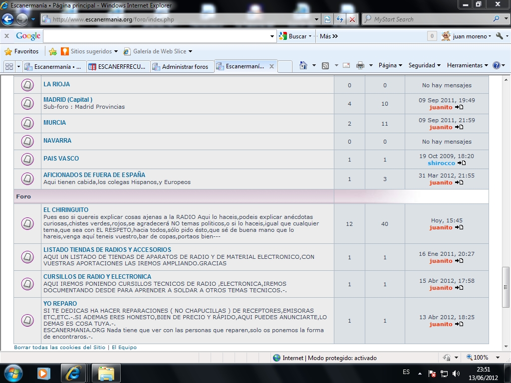

Hola buenas tardes,os molesto una vez mas,ya que estoy restructurando,y haciendo limpieza con mi foro.-.
Os mando UNA CAPTURA para mejor comprension.-.
Me encuentro esta barra horizontal que pone FORO,la quiero quitar,y nada de nada me es imposible.-.
Me voy a ACP-Foros,y ahi NO figura,como la podria suprimir?????????.-.
Muy agradecido de antemano--un saludo juan.-.
ES LA FRANJA VIOLETA HORIZONTAL QUE PONE FORO

La barra que comentáis, es el encabezado de las categorías, no la puedes quitar. Al menos que quieras cambiarle el diseño(fondo, colores y esas cosas)

No tienes que quitar la barra, si unes las categorías se debería ir
Si la quieres quitar editando las plantillas: abre /styles/(tu estilo)/template/forumlist_body.html
Busca:
		<!-- IF forumrow.S_NO_CAT -->
			<tr>
				<td class="cat" colspan="2"><h4>{L_FORUM}</h4></td>
				<td class="catdiv" colspan="3">&nbsp;</td>
			</tr>
y elimínalo. Eso debería servir

Kazekage pero entonces se unirían las categorías y el nombre de estas desaparecería. Por lo que no se distinguirían las categorías unas de otras. Sigo pensando que la solución debería ser cambiar el estilo(como se muestra)

juan la barra se puede borrar pero ya no vas a poder identificar las categorías.

Lo acabo de comprobar y si se puede, ese código que dije que eliminaras es lo que hace que diga "Foro", que es lo que el quiere eliminar, los foros que entran ahí son los que están sin categoría; así que si creas una categoría si se vería bien. No se si me entienden (creo que me lié un poco)
En mi opinión creo que no pasaría nada malo, de todas formas juanito255 prueba y di que te parece

El nombre de las categorías no se pierde...

Amigo Kazekage he ido aqui tal como indicas,Por ejemplo en Prosilver-templates y forumlist_body.html
y no encuentro lo que tu pones,aunque despues de cenar con calma lo miro-salud juan
me refiero a esto :
<tr>
</tr>

Es que el código es para subsilver, que es el que aparece en la imagen, ahorita te subo el de prosilver
