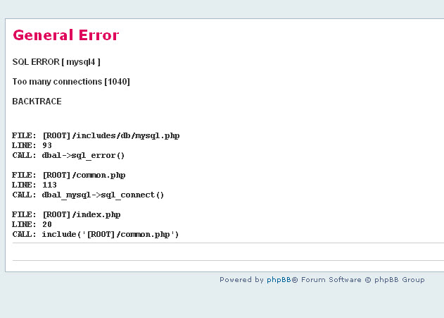

Hola Amigos! Les hago la siguiente consulta:
Tengo un servidor pago desde ya hace varios años con sus problemas normales ya que perfección no vamos a conseguir jamas y menos aquí en mi ciudad. La cuestión es que en dicho servidor tengo 3 sitios web y uno de ellos es el sitio donde tengo el foro phpbb3.
El problema es que noto que cuando me salta un error durante mi navegación "en el foro phpbb3", me sale el mensaje de abajo (siempre es el mismo)
18-08-2012 12-10-27 p-m-.jpg (34.15 KiB) Visto 1757 veces
Inmediatamente verifico si tengo caído el servidor y corroboro que NO ya que los demás sitios siguen On Line excepto el foro y su pagina.
Noto ademas que en el mensaje de error me indica que los problemas están dentro de los archivos del phpbb3.
Agradecería si me pueden orientar en ver esas "lineas" que saltan dentro del error y saber si el problema esta allí realmente, por que por mas que me queje a la gente del servidor ellos no pueden hacer mucho.
A todo esto y a veces antes de hacer el reclamo a la empresa del hosting el problema se resuelve solo. :( pero sigo sin saber qué está provocando estas fallas en el foro. Saludos

Como te indica el error MySQL, hay demasiadas conexiones conectando a la abse de datos y esto hace que esta pete literalmente.
Por eso el error se resulve sólo al pasar un tiempo :cachas:

Gracias zoby por responder. Entonces quiere decir que son muchas "consultas" por lo que debería desinstalar MODS que no me son necesario? Tu que me sugieres?

Si tienes MOD's que no son necesareos lo suyo sería que los desinstalarás :wink:
Preguntales a los de tu host cual es el número máximo de conexiones a la base de datos que tu sitio puede tener, y cuantas tiene.
También puedes probar a eliminar el indice de búsqueda en ACP --> Mantenimiento --> Base de Datos --> índice de Búsqueda y eliminas el índice :nolose:

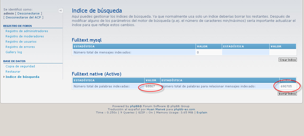

Me puse a ver :lee lo que me dices y me detuve alli mismo por que quería saber ¿que significa el "indice de búsqueda"? antes de eliminar.
indice de busqueda.jpg (131.54 KiB) Visto 1733 veces
Ahora me llamó la atención ese número o esa cifra; qué representan esos valores? Por que te comento que estoy utilizando el sistema de "Palabras censuradas" como corrector ortográfico y no quiero perder todas las palabras (casi un diccionario :oops: ) que ya puse para sustituir. Tiene algo que ver esos valores del "indice de Busqueda" que estoy a punto de borrar?

Veamos, eso es el buscador del foro, es decir el módulo que se encarga de búscar
Lo que hace es indexar las palabras de los mensajes, cuando realizas la búsqueda, dicho de otro modo realiza consultas a la base de datos búscando cada palabra se busca en la base de datos, y luego da como resultado de la búsqueda lso mensajes dónde se encontraron o el mensaje de que no se encontro nada.
Supongo que también se genera un registro o algo, por lo que puede que incluso el tamaño de la abse de datos se haga mas pequeño :nolose:

Listo! Ya borre el indice de búsqueda. Y no toco para nada todo mi trabajo de corrección ortográfica. Gracias nuevamente por la orientación. Esperemos que la base de datos haya quedado mas liviana. Saludos
