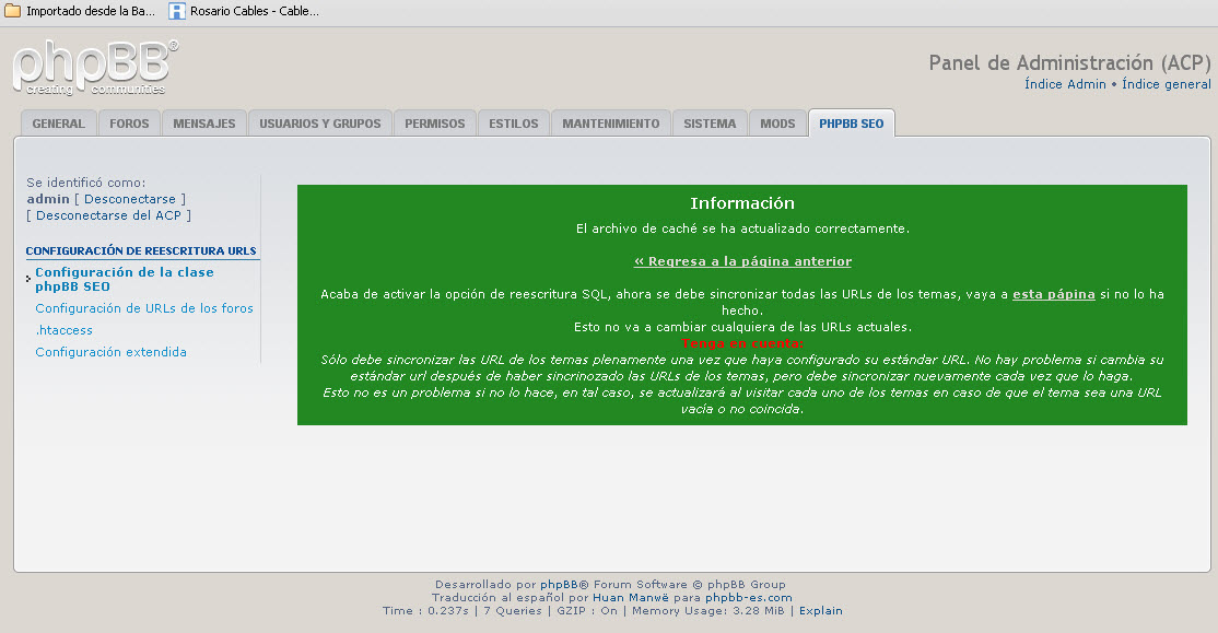

Bendito SEO! me puse a ver qué ocurria y me parece que perdí todo el oro :( me quiero morir!

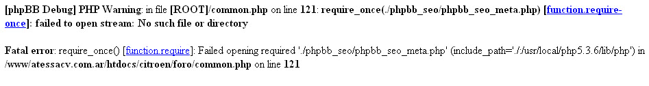

Ya revise ese tema "angelismo" pero el autor del mismo no perdió el foro! Yo si! Si entras en http://www.citroentuc.com.ar/foro verás que aparece la interfaz inicial del foro pero haz click en cualquier enlace del mismo y me sale lo siguiente:
Not Found
The requested URL /foro/normas-del-foro-importante-f14.html was not found on this server.
Además no me permite entrar al Admin ni al ACP.

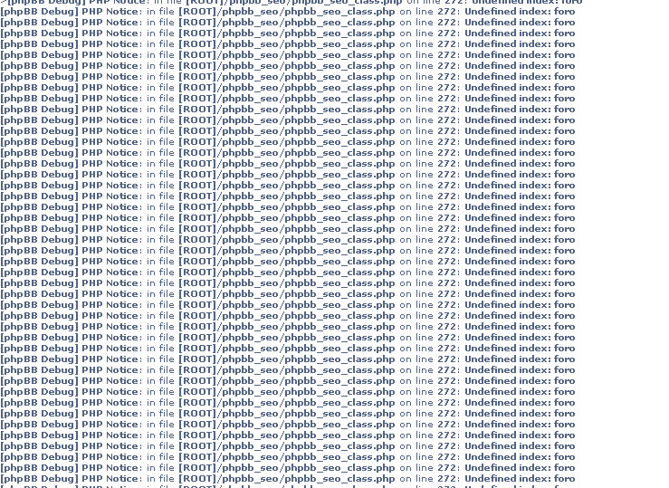

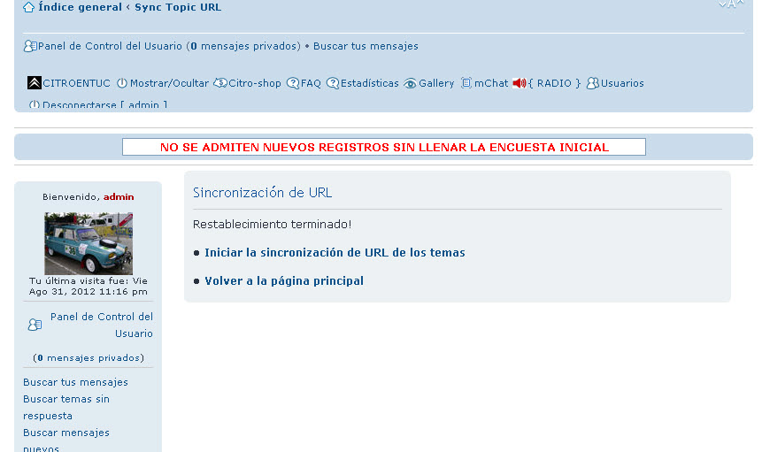

Lo que hice fue "iniciar la resincronización de las URL" como me ofrece esas 2 opciones en la imagen de arriba y luego me sale esto
perdida 3.jpg (159.43 KiB) Visto 2692 veces
Luego de esto nunca mas pude entrar al foro

bueno! Ahi restaure todos los archivos a cuando estaban antes de instalar el MOD SEO. Y ahora voy al enlace de mi foro http://www.citroentuc.com.ar/foro y me sale lo siguiente (aun no restauré el .htaccess
Me sale esto:

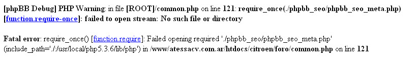

Todtuga, no habéis terminado aún, el error os indica que en el archivo /common.php de tu phpBB, específicamente en la línea 121 se hace referencia a un archivo del phpBB seo, no has revertido los cambios del mod en este archivo. Puedes adjuntarme el contenido de tu /common.php
Re: creo que perdí todo el foro
Rainwod escribió:Todtuga, no habéis terminado aún, el error os indica que en el archivo /common.php de tu phpBB, específicamente en la línea 121 se hace referencia a un archivo del phpBB seo, no has revertido los cambios del mod en este archivo. Puedes adjuntarme el contenido de tu /common.php
Perdon! Tienes razon, :( , se me paso por el apuro :nolose: me faltaban los otros 2 SEO mas! Asi que que ya me pongo a editarlos :lee
