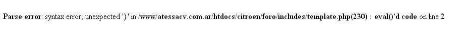

Al entrar en USUARIOS me salta lo siguiente:
ERROR USUARIOS.jpg (12.55 KiB) Visto 2432 veces
¿Como soluciono este problema? Los usuarios me dicen que les sale el mismo error cuando intentar ver sus mensajes privados.

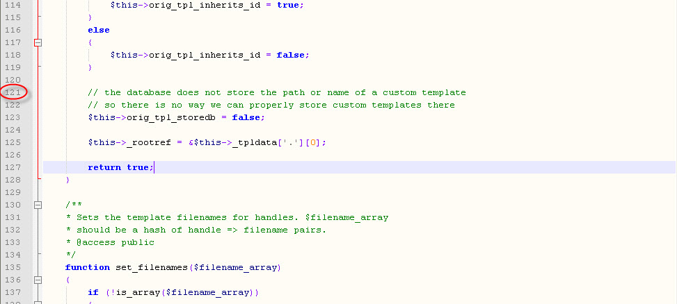

Aqui subo imagen o captura de la linea 121 dentro del archivo includes/template.php
ERROR USUARIOS 1.jpg (90.62 KiB) Visto 2432 veces
Qué debo hacer para solucionar el problema?
Gracias por la ayuda
Carlos

El problema no está en ese archivo, si dices que cuando entras a Usuarios (supongo que sera donde esta el listado de todos los usuarios), entonces el error debe estar en el archivo memberlist_view.html de tu plantilla, mira que ediciones le has hecho recientemente o sino, reemplazalo por el original.
Mensajes: 1020
Re: Error en archivo template.php
Alorse escribió:El problema no está en ese archivo, si dices que cuando entras a Usuarios (supongo que sera donde esta el listado de todos los usuarios), entonces el error debe estar en el archivo memberlist_view.html de tu plantilla, mira que ediciones le has hecho recientemente o sino, reemplazalo por el original.
Gracias Fredo por responder. Te cuento que hice lo que me aconsejas, lo reemplacé por el original y nada, el problema continua. Pero lo llamativo es que no recuerdo haber EDITADO dicho archivo en ningún momento. Sí tuve que editar el archivo root/membrelist.php para instalar los Mod SEO y nada incluso a este último tambien lo reemplacé por uno original y NADA. :(

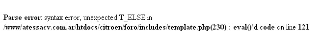

Eso es porque sobra una etiqueta <!-- ELSE --> dentro de las etiquetas <!-- IF ... --><!-- ENDIF -->. Cuando actualizaste a la 3.0.11 modificaste correctamente los estilos??
Mensajes: 1020
Kazekage escribió:Eso es porque sobra una etiqueta <!-- ELSE --> dentro de las etiquetas <!-- IF ... --><!-- ENDIF -->. Cuando actualizaste a la 3.0.11 modificaste correctamente los estilos??
Cuales serían los archivos que debo revisar nuevamente de estilos?

Otra cosa: El error también salta cuando clikeo sobre (mensajes privados) y también desde el ACP cuando quiero (buscar usuario)

Perfecto! Se solucionó el tema de "usuarios" y "busqueda de usuarios" desde el ACP. Ahora puedo entrar a ver los usuarios desde la interfaz del foro pero el problema continua cuando quiero entrar en (mensajes privados) sale lo siguiente que es lo mismo pero en diferente linea
error mensajes privados.jpg (12.39 KiB) Visto 2394 veces
