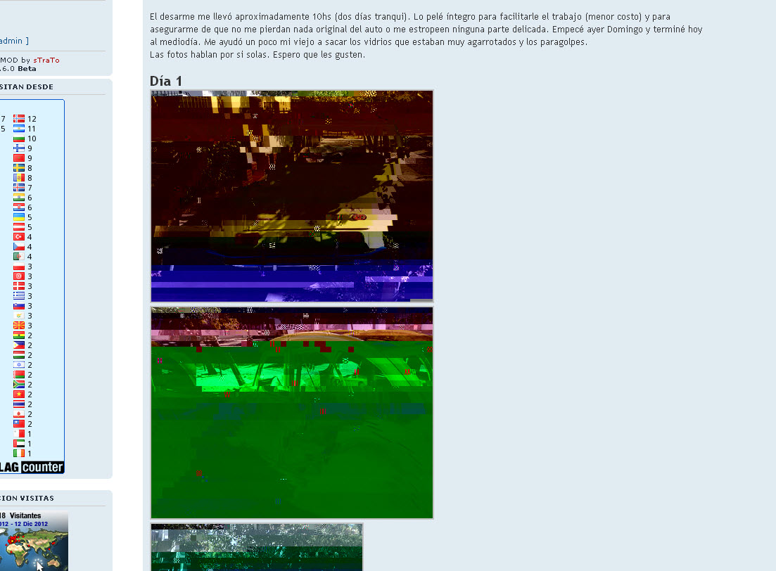

Luego de efectuar el traslado o migración del foro a un nuevo servidor conservando el dominio, y despues de probar todo su funcionamiento me encuentro con un solo problema que es que todas las imágenes Adjuntadas hasta antes de la migración no se ven correctamente, aparecen como pixeladas y con barras de colores. Ya visite temas donde lei que era un problema del MOD Highslide Attachment, pero ya lo reinstalé y el problema continua tal cual pueden apreciar en la imagen siguiente;
Asi se ven todas las imagenes ADJUNTADAS

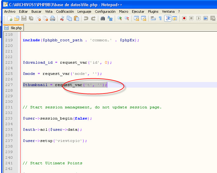

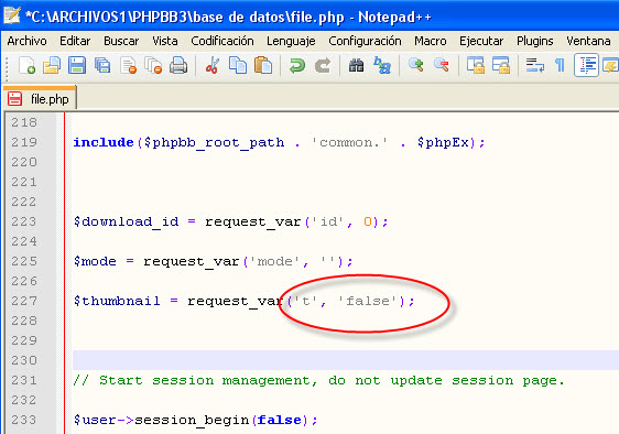

Bueno ahí descubrimos que las imágenes no están rotas sino que había algo en una variable del archivo foro/download/file.php que no permitía tomar el valor "t" (thumbnail)
editando file.php 2.jpg (77.05 KiB) Visto 3561 veces
al suprimir "false" la imagen comenzó a aparecer de manera normal
editando file.php 1.jpg (96.38 KiB) Visto 3561 veces
Aun asi existe un problema con los navegadores que hay que resetear el cache para que pueda ver las imágenes de manera normal. No se si esto es correcto pero por lo menos pude VER las imágenes desde el nuevo servidor.

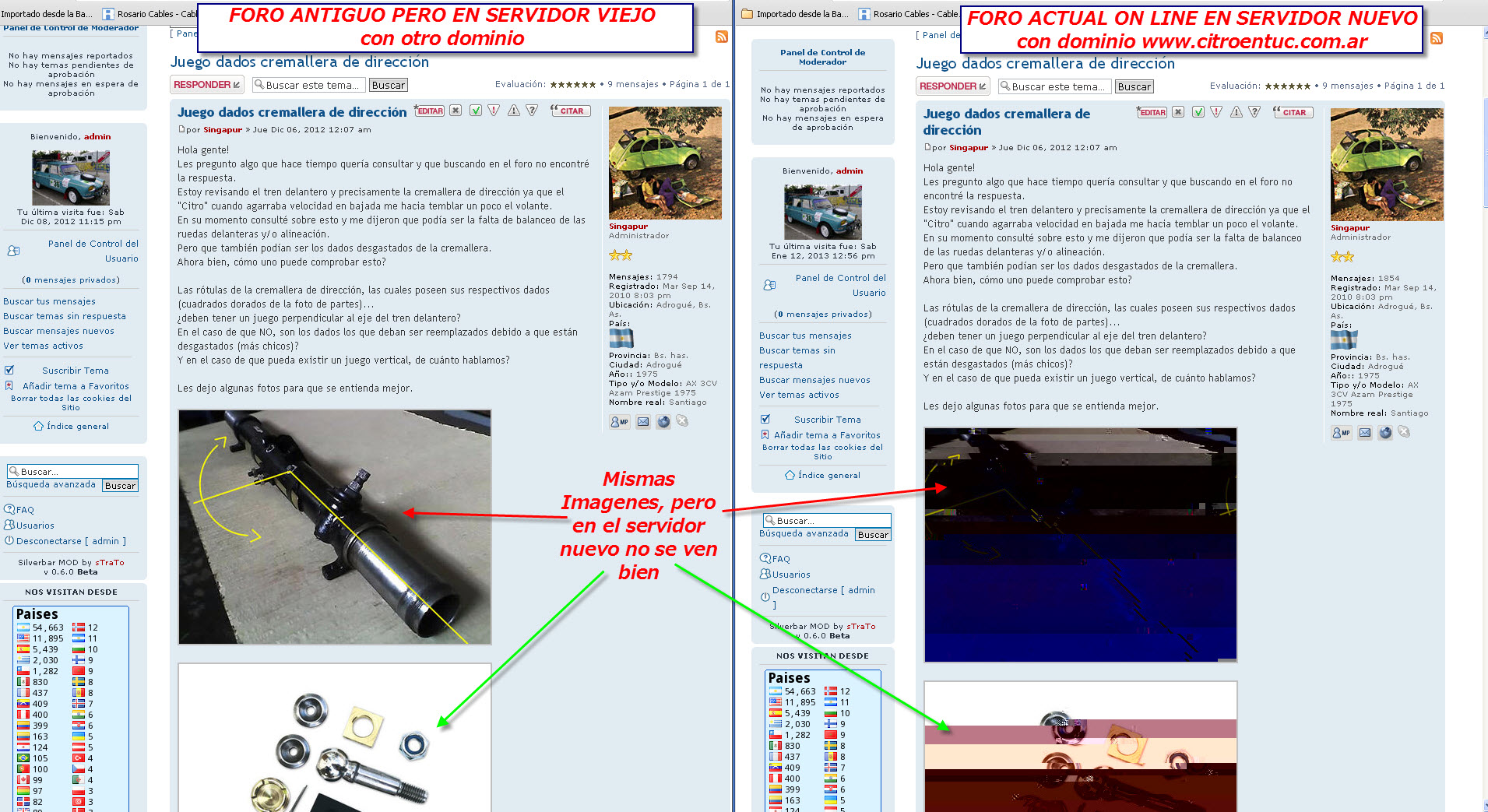

Pensaba que lo habíamos resuelto pero no!
a la izquierda el foro on line en el server viejo pero con otro dominio. A la derecha el foro ya en el nuevo servidor con el dominio www.citroentuc.com.ar, pero no se pueden ver las imágenes con la misma nitidez.
Mi nueva pregunta es: ¿Como harían los admin del foro phpbb3-es para trasladar toda la carpeta files a un nuevo servidor sin que les ocurra este inconveniente?

Ese 'false' no debería ir entre comillas.
Prueba ponerlo asi.
$thumbnail = request_var('t', false);
Mensajes: 1020
Re: Las Imágenes Adjuntas de ven MAL
invi escribió:Prueba hacerlo de esta manera.
Prueba ponerlo asi.
No resulta! :( . Lo que mas bronca me da es que estoy viendo todas las imágenes adjuntas en perfecto estado pero en el server anterior. Por lo menos me queda el consuelo de que las copias estan en buena estado...pero ¿por que no las lee el foro en el server nuevo? que será que está faltando? Habrá que revisar alguna TABLA específica de la base de datos?

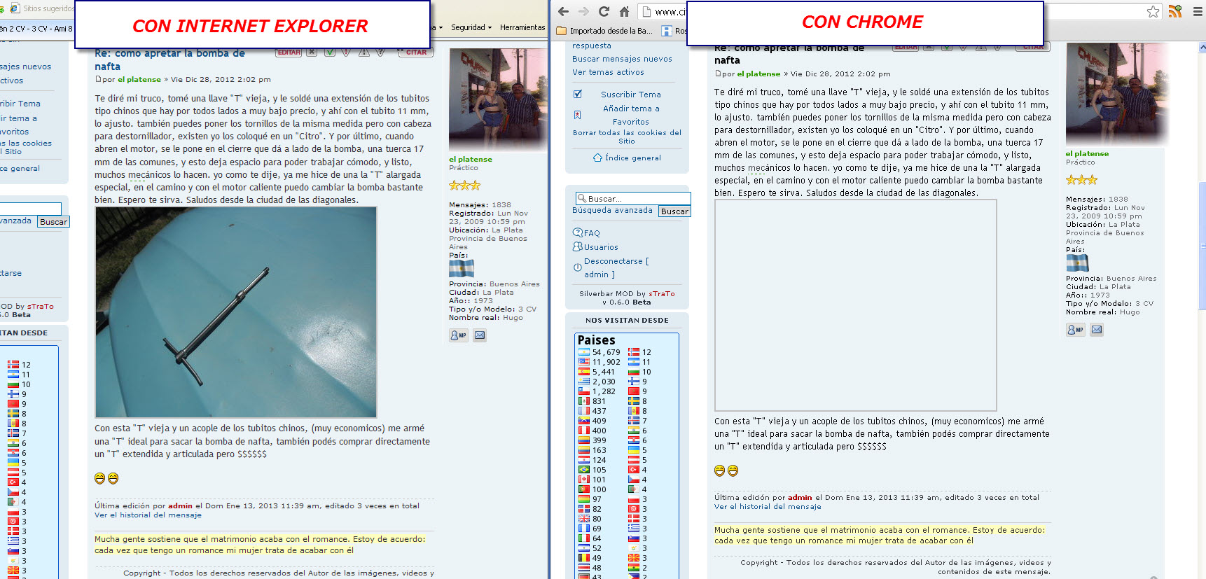

Según el navegador las imagenes se pueden ver o no
IE a la izquierda y CHROME a la derecha y si hago clik encima del recuadro vacio me sale la 2da imagen inferior

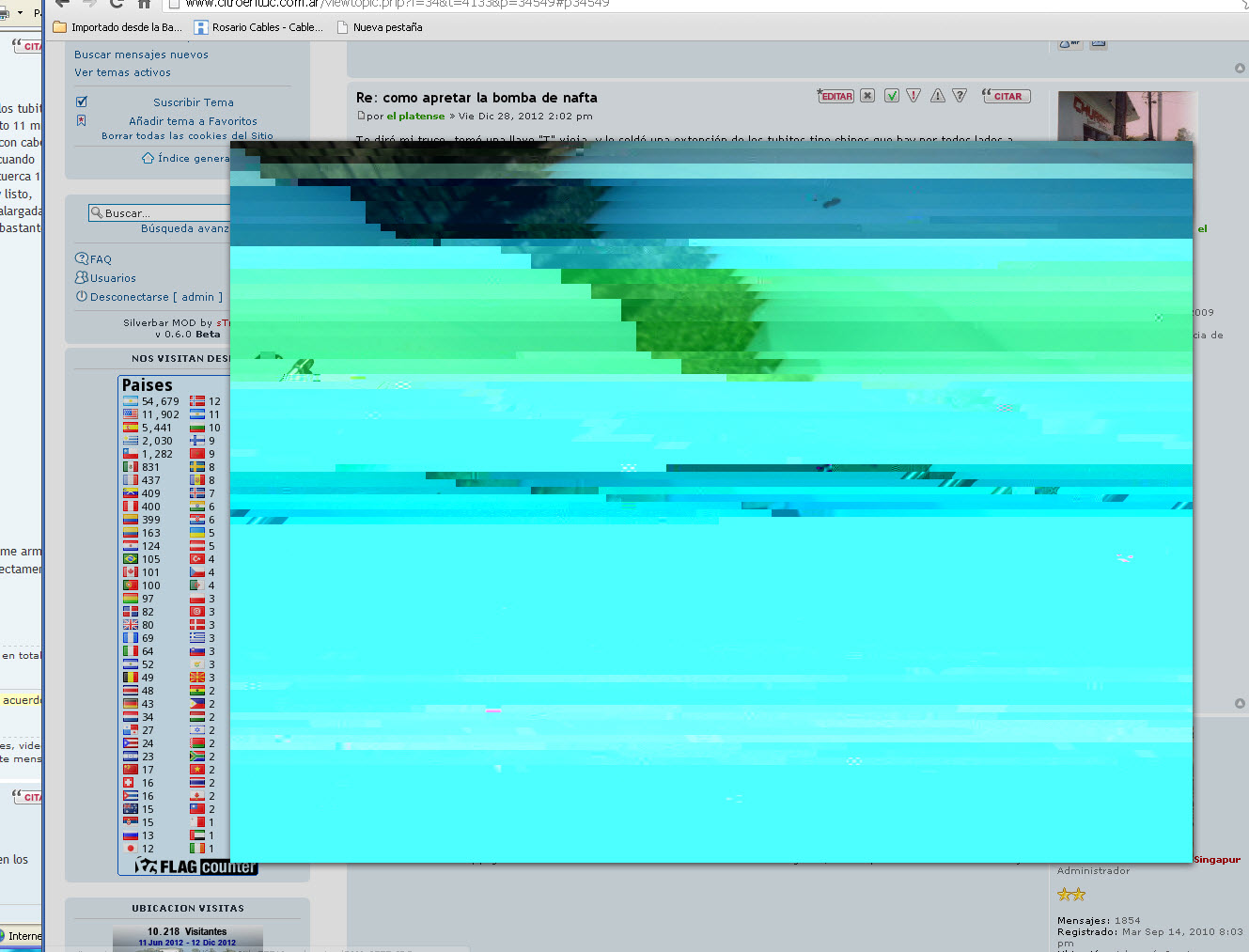

Al intentar "ampliar" la imagen de la derecha en CHROME aparece lo siguiente:
