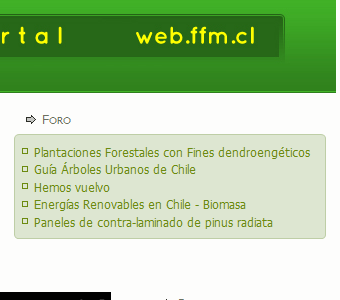

El host anterior me aburrió se caía muy seguido. Es decir no fue ni bloqueado, ni dado de baja, aunque hubo una migración interna de servidores, en el anterior proveedor que me hizo pasar de un hosting normal a un VPS , desde el cual se respaldo el sitio. Pero ojo el joomla y wp que tb forman parte del sito si funcionan, es el phpbb el "raro" mira acá http://web.ffm.cl/ donde dice foro, son los últimos temas en phpbb , si estuviera todo mal, ni eso mostraría, creo que hay algo mal en la página de inicio, pero no sabría decir que .

Eso no lo sabía, por eso tantas preguntaschav escribió:es el phpbb el "raro" mira acá http://web.ffm.cl/ donde dice foro, son los últimos temas en phpbb , si estuviera todo mal, ni eso mostraría,
Igualmente si el script encargado de mostrar ese bloque no involucra archivos propios del foro sino que es aparte, pueden estar rotos varios archivos del foro y seguir funcionando.
Podría ser algún problema con alguna plantilla, pero a simple vista los archivos del estilo involucrados en mostrar el índice parecen estar bien.chav escribió:creo que hay algo mal en la página de inicio, pero no sabría decir que .
Así que me inclino a que es algún archivo .php que fallo en la subida, es un problema relativamente común al mover sitios.
pero adivinar cual es imposible, intenta subirlos nuevamente de a pocos o de a una carpeta por vez

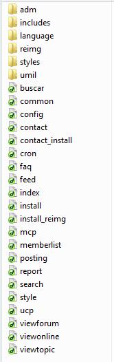

subí archivos/carpetas que están en la captura que adjunto y nada
ya creo que estoy perdiendo el Foro
- forophps.jpg (16.07 KiB) Visto 3471 veces

Re: Problemas tras cambio de servidor
Ahi faltan varias carpetas como
- cache
- docs
- download
- files
- images
- store
