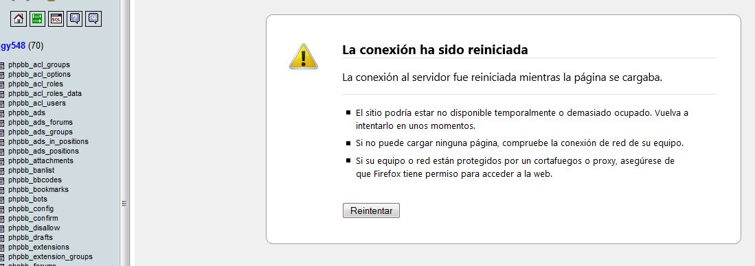

Resulta que mi BD es de unos 22MB y me da un error al intentar exportarla (archivo adjunto), probablemente debido al tamaño.
¿Alguna sugerencia de como conseguirla descargar la BD?
¿Es posible descargar la BD por tablas o luego fusionarlas otra vez en el nuevo hosting? ¿Alguna idea de como hacerlo?

Buenas estoy intentando migrar mi foro a otro hosting y estoy teniendo problemas a la hora de exportar la base de datos del hosting actual.
Decir que como referencia estoy siguiendo las instrucciones del artículo de ESTE enlace de esta web.

Una base de 22 MB no deberia darte problemas ,en todo caso puede ser un error de tu host.
Puedes bajarla por tablas ,y en nuevas host las juntas.

Estoy a la espera de respuesta del host aunque me imagino la respuesta que será del tipo "la base de datos es muy grande, no podemos ayudarte"...
Creo que sé como bajarme la BD por tablas. Lo que no sé es como luego fusionarlas. ¿Alguna sugerencia de como hacerlo a articulo que debería leer?

Lo que tienes que hacer en el nuevo hosting es subir cada tabla por separado en la bd ,asi de facil.
Re: Migrar foro - Problema al exportar BD Tema Solucionado
Al final lo conseguí compiándola directamente de un host a otro con el programa heidisql.
