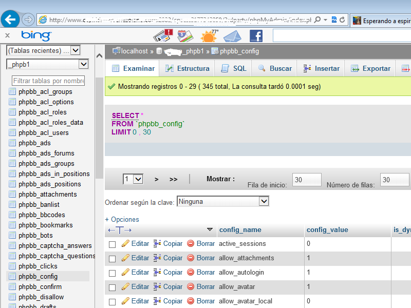

hola chico, lo siento pero te dejo una imagen de captura, creo que mi base de datos no es igual a la tuya, he buscado y buscado y no encuentro ese bendito archivo.

Hola chicos, bueno al parecer no me funciono, conseguí el archivo, realice el cambio de ponerle el nombre de foro, lo hice, al entrar a la pagina salía error, no se que es lo que pasa, le dejo una captura, creo que me deberían de explicar paso por paso, por que no se que es lo que estoy haciendo mal.

hay no tienes que poner el nombre de el foro si no el de la carpeta donde la cambiaste.
en tu caso debería ser /foro
algunos detalles más a tener en cuenta al cambiar de ubicación el sitio:
tienes que configurarlo tambien en acp => Configuración del servidor =>Ruta de phpBB: con /foro.
como veo que tambien tienes un blog y no conviene tocarlo , esa carpeta hay que dejarla donde está.
