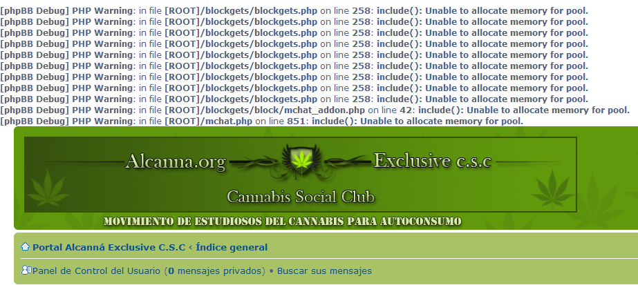

hola este es el error en concreto:
[phpBB Debug] PHP Warning: in file [ROOT]/blockgets/blockgets.php on line 258: include(): Unable to allocate memory for pool.
no hay memoria para la piscina jejeje es lo que no entiendo si voy a ese archivo y a esa linea esto es lo que hay:
include($block_filename);
Dejo un pantallazo para más información. Espero que alguien me pueda ayudar porque ya no se que hacer!

Re: probllema [phpBB Debug] PHP Warning: in file [ROOT]/bloc  Tema Solucionado
Muevo el tema al foro oportuno, no es una duda de Soporte phpBB 3, es mas bien derivada a un MOD.
Deberia saber información de tu PHP, lo puedes ver desde:
ACP - Menú izquierdo, arriba, enlace Información de PHP
Necesito saber el limite de memoria de PHP, de todos modos prueba esto.
Abrir archivo .htaccess Buscar - Nota: Esto puede ser una búsqueda parcial, y no una línea entera.
<Files "common.php">
Order Allow,Deny
Deny from All
</Files>
Añadir después - Nota: Añadir las siguientes líneas en una nueva línea, después de la línea encontrada.
php_flag apc.cache_by_default Off
php_value memory_limit 25M
Si no aparece solución, sera cosa de que se lo comentes al Hosting.
A ver si canidev ve otra cosa, pero creo que es cosa de Hospedaje.

canidev
Mensajes: 715
Mensaje por canidev »
En principio parece un error del servidor o su configuración como dice the kuka.
No creo que sea cosa del mod porque en el foro que uso de desarrollo tengo el portal funcionando con todos los bloques y su consumo es de solo 6,20 Mb a plena carga, segun el debug de phpBB.
Si el error no se soluciona con lo que dijo the kuka puedes probar a deshabilitar todos los bloques de esa página e ir habilitandolos de uno en uno controlando el nivel de memoria que se usa. Seria raro pero igual por algún motivo alguno de los bloques dispara ese nivel.

hiddenotebook
Mensajes: 137
Registrado: 20 Abr 2010, 13:27
Mensaje por hiddenotebook »
No lo encuentro :oops: hasta Información de PHP si llego, pero es una lista interminable, y no encuentro nada relacionado con el limite de memoria de PHP. Agradecería mucho que me digas exactamente que suele poner y lo busco y te lo pego aquí ok.
Si quieres edito el archivo .htaccess como decías.
canidev escribió:En principio parece un error del servidor o su configuración como dice the kuka.
Yo no digo que sea del mod de hecho yo no manejo el servidor es mi socio, el si tiene conocimientos es técnico informático y esta fue su contestación:(puede que ayude)
Luis
8 ago (hace 6 días)
para mí
Ya he aumentado la memoria, no debería de dar problemas, pero vamos, que lo que te suelta ese error es un plugin o lo que sea bastante malo y lento porque tenía puesta la memoria a 128Mb y se la come entera... es ultra-demasiado para un script xD ahora la memoria esta a 256Mb, a ver que tal rula.
Yo no se ustedes que piensan por eso expongo el problema el tiene el servidor y no sabe de este sistema de foros. Y yo llevo un tiempo por aquí y gracias a ustedes se algo mas :rock:
micontre escribió:hechale una miradite a esto. talvez te ayude
http://www.cyberciti.biz/faq/linux-unix ... -for-pool/
Ok brother ahora le echo un ojo que estoy preparando la barbacoa :wink:
EDITO:
Bueno chicos parece que de momento editando el .htaccess todo esta bien lo dejo solucionado de momento, a no ser que alguien quiera añadir algo.
