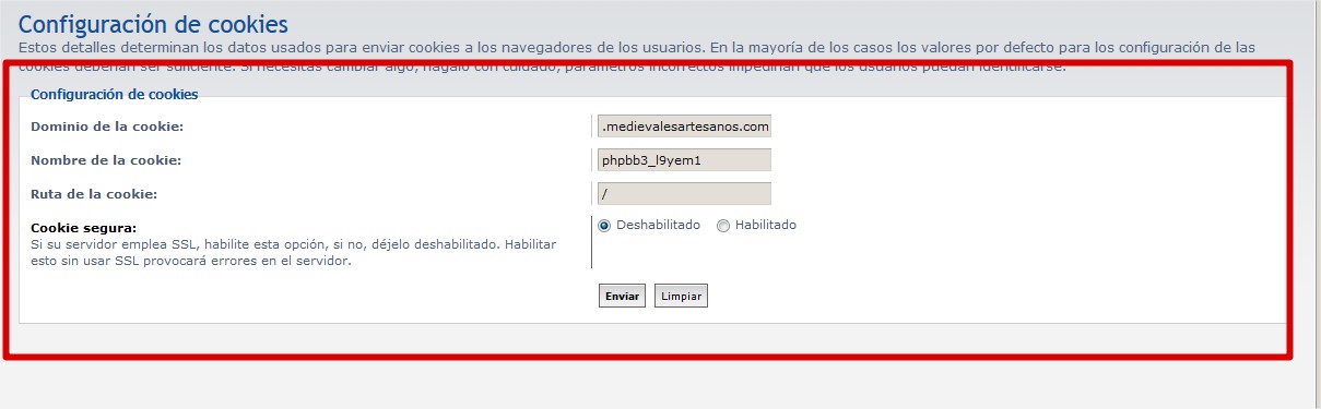

LLevo un tiempo con el foro y he migrado a otro servidor, todo ha ido OK pero ahora las URL vienen con el &sid= en todas y si se lo quitas, pierdes la sesión!
¿Podéis ayudarme?
Esto hace que al hacer algún cambio desde el panel de administración, me devuelva un pantallazo blanco...
Os dejo como tengo la configuración de cokkies:
invi

Esa plantilla la creaste tu? Si es asi seria impensable que pusieses un pequeño copyright, de lo contrario puedes crear 1 poco de confusion al equipo, ya que podria tratarse de una edición de otra plantilla.
Por otro lado, recomiendo que actualices el foro a la última versión estable, si no tendrás el foro vulnerable.
Y por último, prueba poner ruta de la cookie /foro.
ò echa un vistazo a la guia de solucionar 1 problema de cookies.

Podéis marcar como solucionado este tema, era un error en un fichero que ya ha sido corregido.
