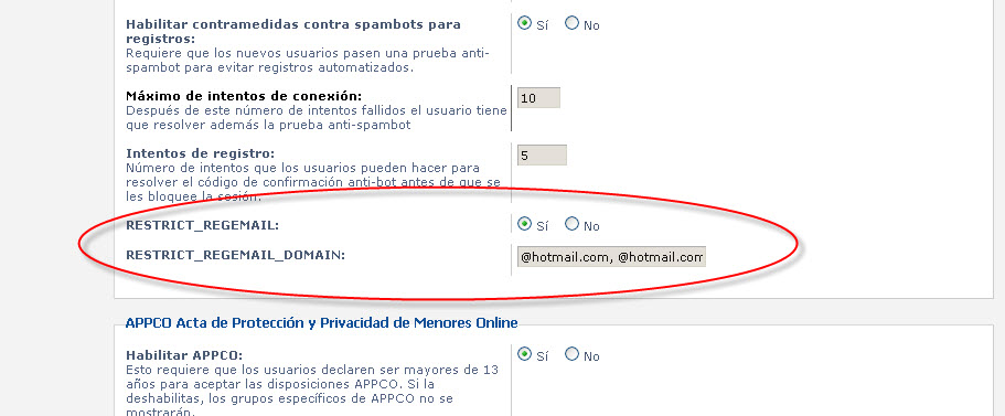

Bueno! Listo! mod instalado
08-12-2013 01-52-16 a-m-.jpg (82.26 KiB) Visto 1943 veces
Ahora faltaría probarlo. Le puse restringuido a @hotmail.com, @hotmail.com.ar, y a @hotmail.com.es supuestamente me dijeron que al poner asi no podran entrar ninguno de esos proveedores,... si alguien quiere probarlo y avisarme si funciona muy agradecido! Saludos

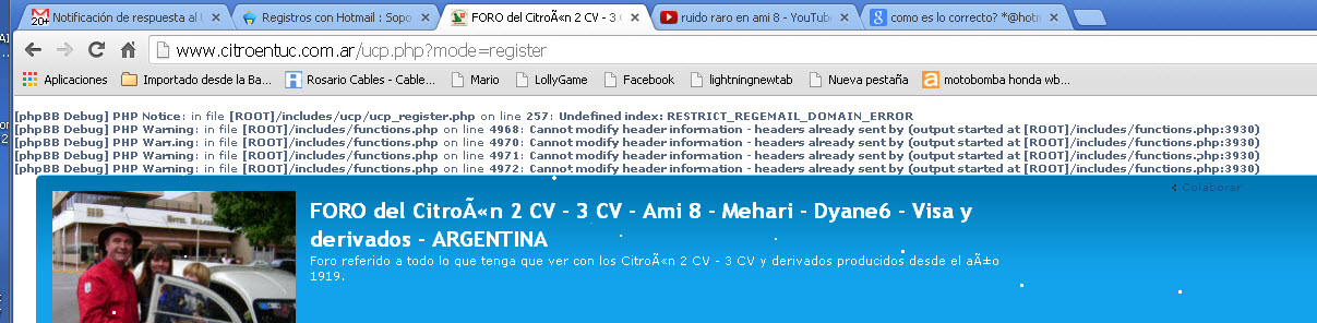

bueno! ahi probé con asterisco y sin el pero al registrame con una cuenta de "Hotmail" el DEBUG salta con un error..
También probé con gmail y salta el mismo error. Asi que ahora está desactivado hasta resolver el problema. Alguien me puede orientar? Muchas gracias

¿has leido bien que es lo que hace ese mod?
si no me equivoco, lo que hace es todo lo contrario de lo que pretendes(solamente deja reguistrarse usando los dominios que indicas)
aparte de que según veo hay que ponerlo sin @ (te vuelvo a aconsejar que utilices algun traductor, no son totalmente fiables ,pero almenos ayuda a entender un poco)

micontre escribió:¿has leido bien que es lo que hace ese mod?
Claro que traduje lo que el mod dice que hace y segun la tarducción deja pasar los registros que agregas en el listado del mod cuando esté activado. Pero ni con gmail ni con Hotmail se puede entrar. Lo del @ fue invento mio por que no recuerdo si toma todos los hotmail con @ o * . Aún asi este mod tiene un problema y tengo que ver la manera de resolverlo.
