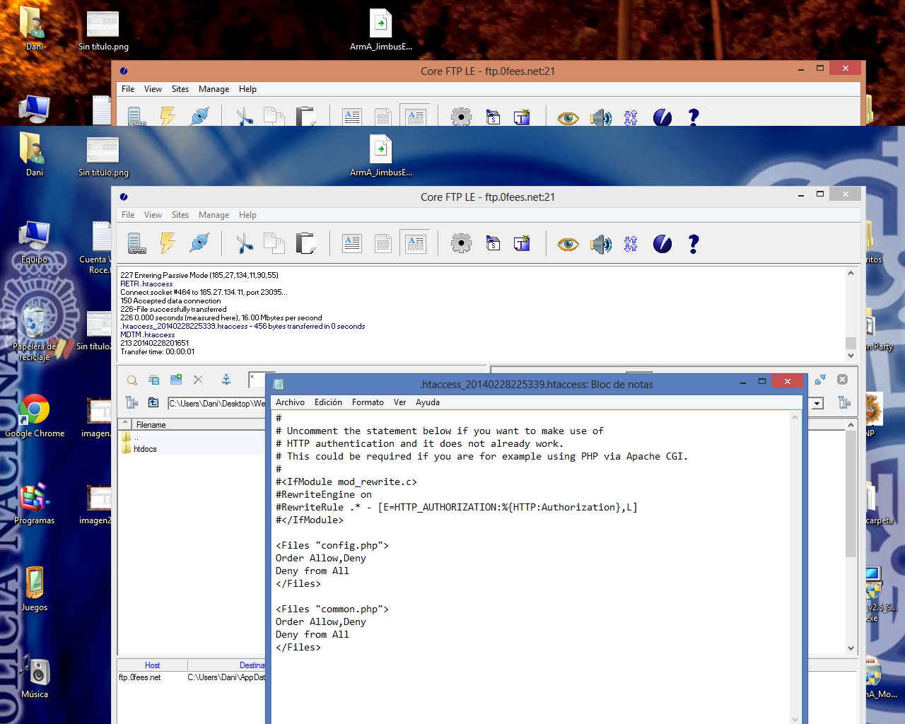

micontre
Mensajes: 933
Edad: 61
Re: Error al dar en "Nuevo tema"
Mensaje por micontre »
por lo visto ese servidor no acepta archivos .htaccess mira si lo tienes subido o ha sido ocultado por el servidor.
aqui un caso resiente de ello.
http://byet.net/vb/forum/my-own-free-ho ... h-htaccess.
si es tu caso, tendras que ponerte en contacto con ellos para que te solucionen el problema

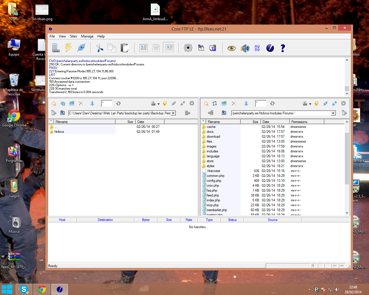

pajaro953
Mensajes: 10
Registrado: 28 Feb 2014, 19:56
Mensaje por pajaro953 »
creo que no es mi caso os dejo unas imagenes
micontre
Mensajes: 933
Edad: 61
¿tienes algun archivo que bloqee la carpeta modules o lo tienes con permiso de solo lectura?
tambien podrias volver a subir todas las carpetas y archivos del foro excepto config.php

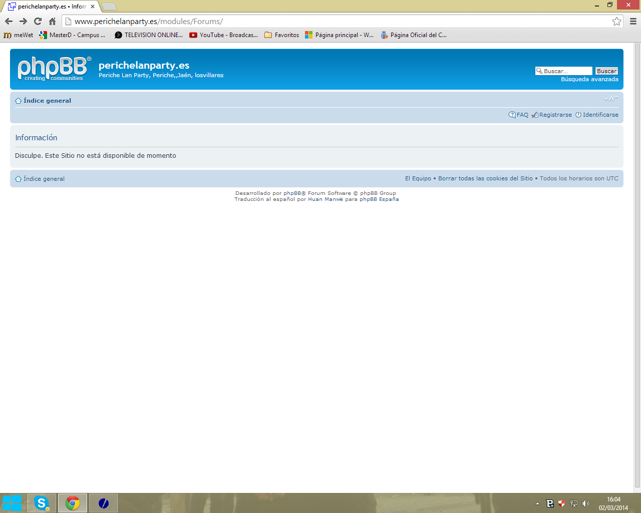

pajaro953
Mensajes: 10
Buenas, acabo de resubir los archivos, dejando el de confing antiguo y ahora me dice esto. que puedo hacer? tal vez reinstalar desde 0 ?

micontre
Mensajes: 933
Edad: 61
mira si has subido tambien la carpeta install (si esta eliminala o renombrala) si esa la carpeta se encuentra en el root del foro , queda automaticamente deshavilitado
