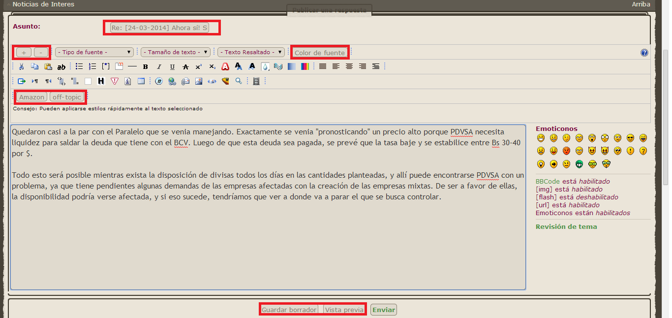

Ahora, al momento de redactar un tema nuevo a hacer una respuesta, las letras del cuadro de texto siguen en el color anterior. Donde puedo cambiar las mismas? Al igual que las de los botones BBCode? dejo una imagen adjunta indicando cuales son.
