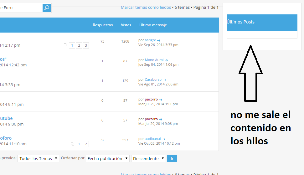

Hola. He creado una barra lateral que se ve al abrir el foro. Pero cuando entras a un tema la barra ya no se ve, solo es visible en el índice.
Lo que quisiera es que la barra se viera siempre, en cualquier hilo.
A ver si me podéis decir cómo, porfa.
Gracias de antemano

ya lo tengo puesto allí y no me funciona. Quizá hay una orden que impide que se vea en los hilos. Sale el espacio pero no el contenido
Según la info de la plantilla, en el overall header he de decirle que quiero sidebar. También se lo he dicho en viewtopic body y en viewforum body. Luego está el archivo sidebar donde está la info de la barra. Te pongo el código del archivo "sidebar"
Sin título.png (44.34 KiB) Visto 2890 veces

Y si ya puestos me dijérais cómo hacer que salga solamente una vez cada hilo sería la hostia.
O sea, ahora me salen los últimos posts, pero si esos han sido hechos en un mismo hilo entonces sale ese hilo tropecientas veces. Me gustaría que en realidad salieran los últimos hilos con nuevos mensajes, pero solamente una vez cada hilo.
