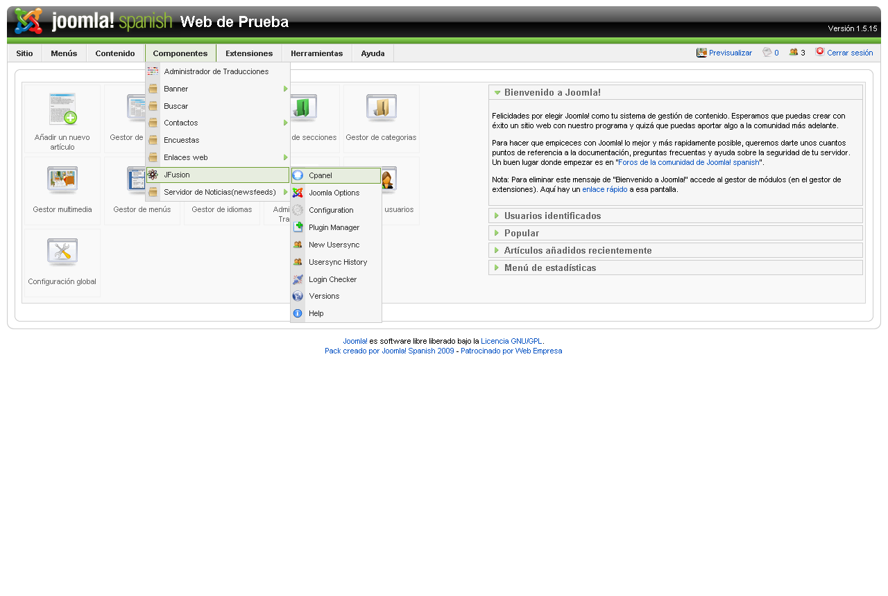

1.- Instalar el plugin Jfusion y luego ir a la opción del menu Componentes - JFusion - Cpanel que esta dentro del Panel de Administración de Joomla, tal como se indica en la imagen adjunta:

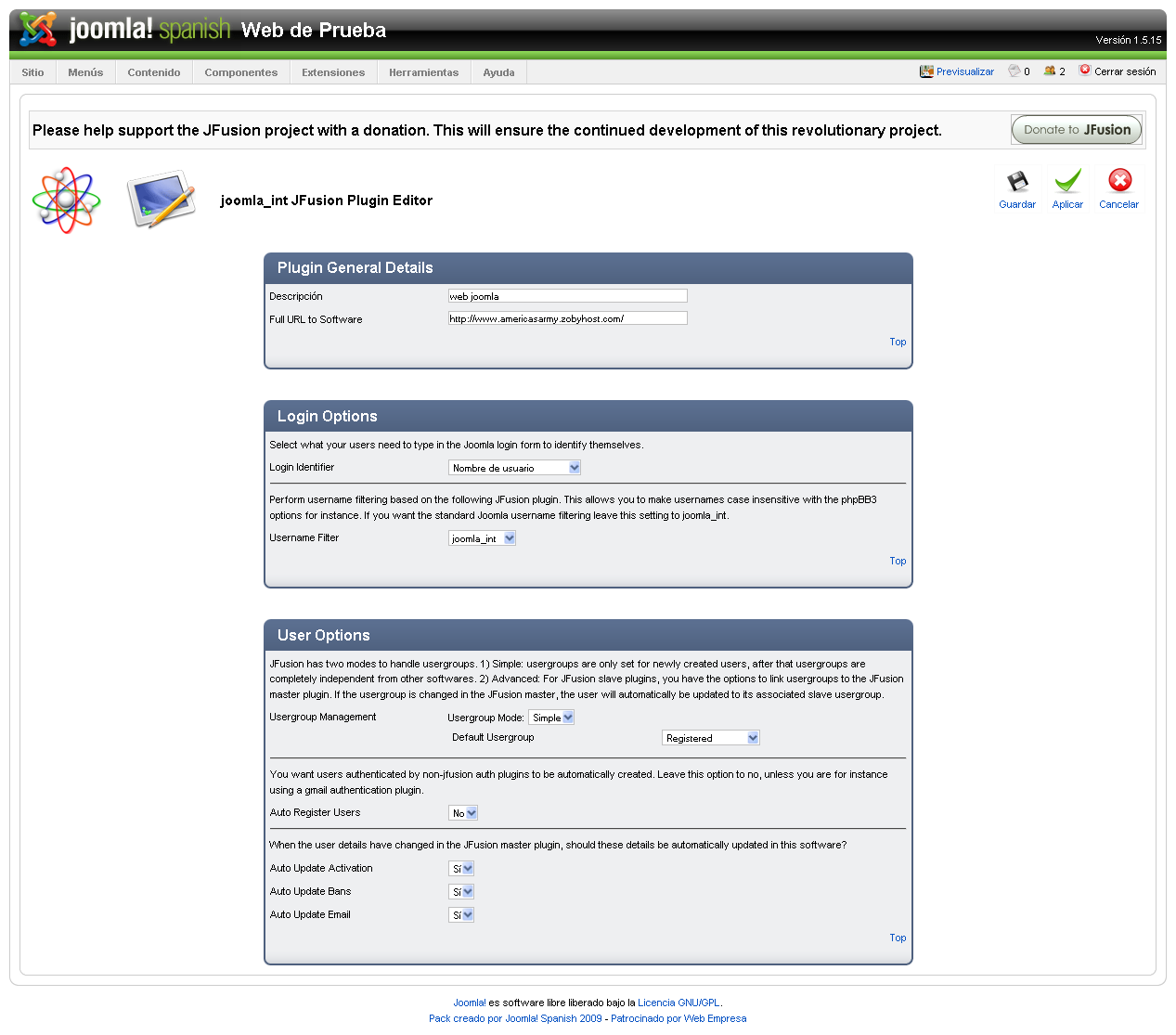

2.- Luego entrar a la opción Joomla Options y en Plugin General Details se puede modificar la opción Descripción o dejarlo tal como esta por defecto, en la siguiente opción Full URL to Software debe de ir la url completa de la web. Darle click en la opción Aplicar que sale al lado derecho superior y continuar configurando las demas opciones tal como aparecen en la imagen de muestra, una vez terminadas las modificaciones darle click en Guardar para terminar.

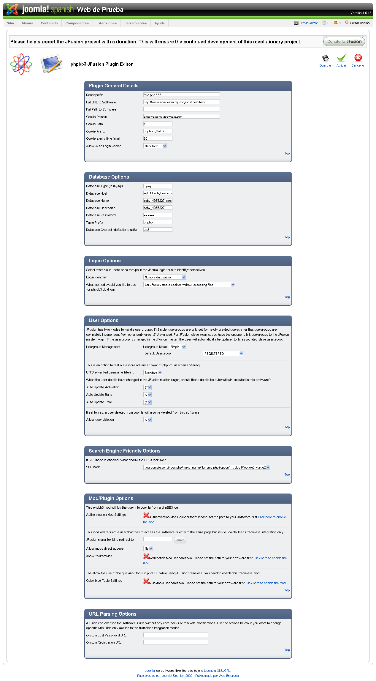

3.- Entrar en la opción Configuration y donde dice phpbb3 darle clic al icono en forma de una libreta con un lápiz, en Plugin General Details se puede modificar la opción Descripción o dejarlo tal como esta por defecto, en la siguiente opción Full URL to Software debe de ir la url completa del foro. Darle click en la opción Aplicar y continuar configurando las demas opciones Cookie Domain, Cookie Path y Cookie Prefix con los datos de tu foro, luego en la opción Database Options configurar los datos tal como están en tu archivo config.php de tu foro, una vez terminadas las modificaciones darle clic en Guardar para terminar.

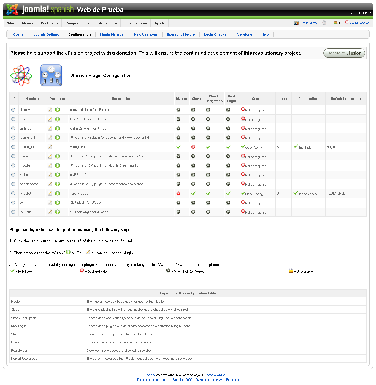

4.- Configurar tu Joomla como Master y el phpBB como Slave tal como se indica en la imagen.

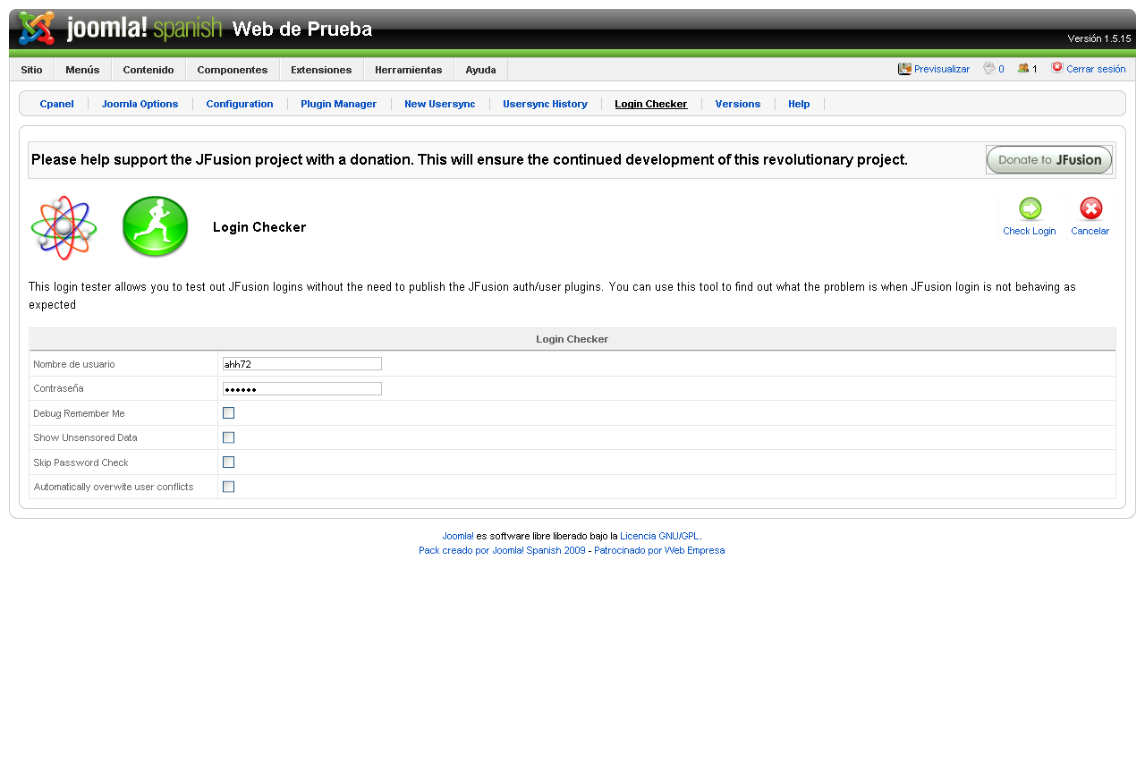

5.- Ir a la opción Login Checker e ingresar tu usuario y clave para probar el inicio de sesión con las bases de datos del portal y el foro.

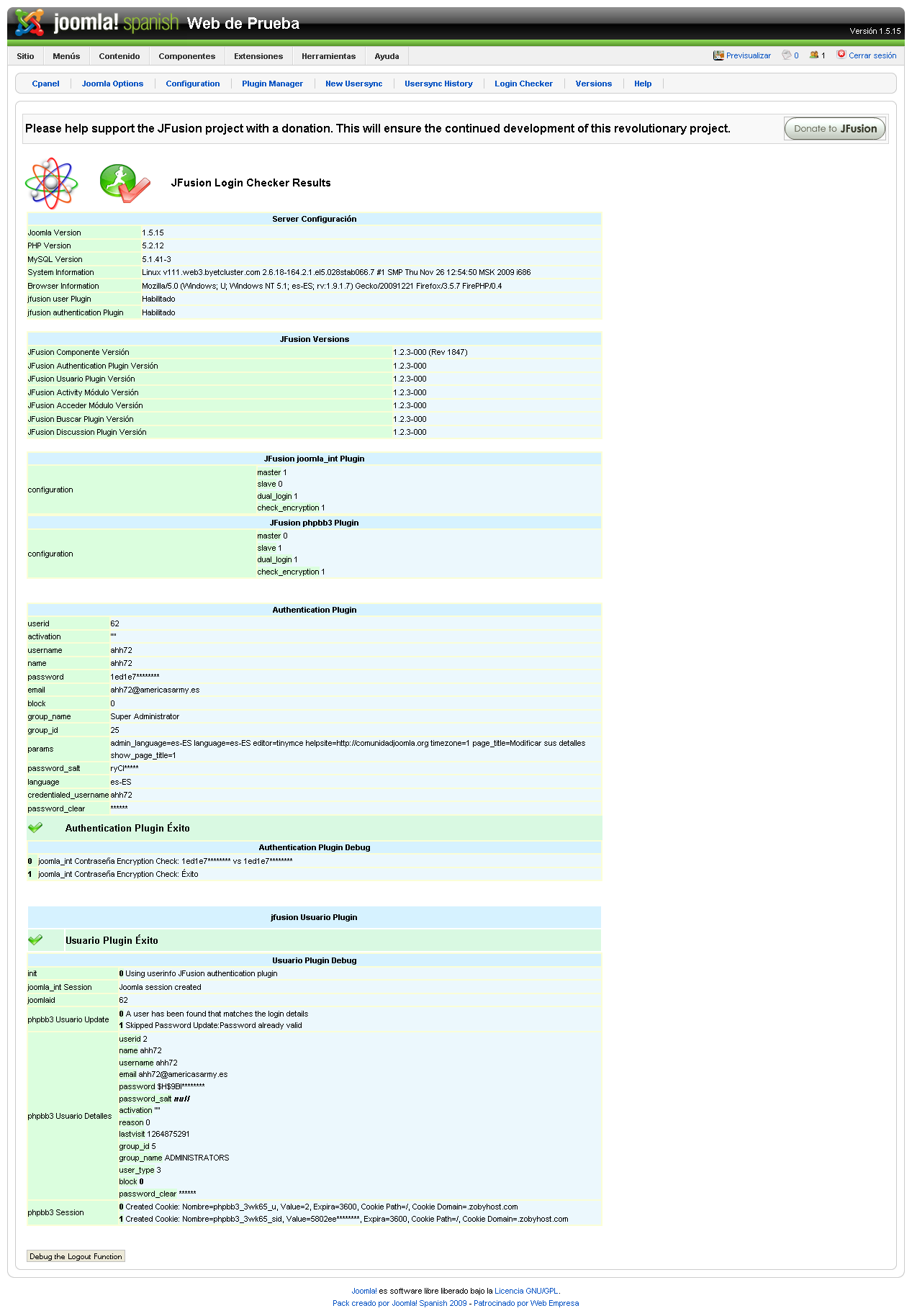

6.- Luego en la opción Login Checker Results ir hasta el final de la página y darle clic en el botón Debug the Logout Function para cerrar la conexión de prueba.
7.- Debe de darte un mensaje de cierre de sesión correcto como sale en la imagen.
