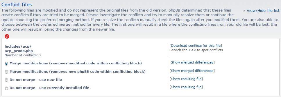

Problema: Conflicto durante la actualización a 3.1.5
Si actualizó su foro de 3.1.3 a 3.1.4 usando el paquete de actualización automática, y ahora intenta actualizar su foro de 3.1.4 a 3.1.5 usando el paquete de actualización automática una vez más, podrá ver un conflicto en el calculo de diferencia del archivo includes/acp/acp_prune.php
Conflicto
Conflicto
El conlicto occure debido a que los paquetes de actualización automática para 3.1.x a 3.1.4 faltaba un cambio en el archivo includes/acp/acp_prune.php
Los cambios solo consistían en espacios en blanco. Así que con el fin de obtener la revisión de su foro nos vimos obligados a crear un conflicto moviendo algunas líneas de alrededor, para asegurarse de que el programa de actualización se diera cuenta de que el archivo aún no está actualizado.
La forma correcta de resolver el conflicto es utilizar una de estas opciones:
  • Opción 3: No fusionar - Utilizar el nuevo archivo - ALTAMENTE RECOMENDADO o
  • Opción 1: Fusionar modificaciones (elimina código modificado dentro del bloque conflictivo)
    Esta opción sólo debe utilizarse cuando se tiene modificaciones instaladas en includes/acp/acp_prune.php (algo que no debería ser así en phpBB 3.1.x)
Para evitar el conflicto también puede añadir el cambio que falta manualmente antes de ejecutar la actualización automática:

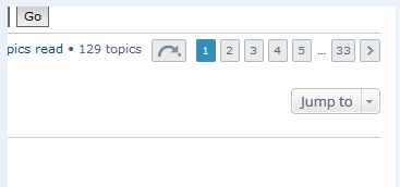

Problema: El salto de página no funciona desde la actualización a 3.1.5
Si actualizó su foro de 3.1.4 a 3.1.5 usando el paquete de actualización automática, ahora verá que el salto de página no funciona correctamente, mire la captura de abajo.[/b]
Salto de página
Salto de página
Con este cambio de código puede corregirlo temporalmente, o esperar una nueva versión qu corrija esto.
Abrir el archivo /prosilver/template/forum.fn.js
BUSCAR:
if (page !== null && !isNaN(page) && page === Math.floor(page) && page > 0) {
REEMPLAZAR POR:
if (page !== null && !isNaN(page) && page == Math.floor(page) && page > 0) {
