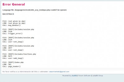

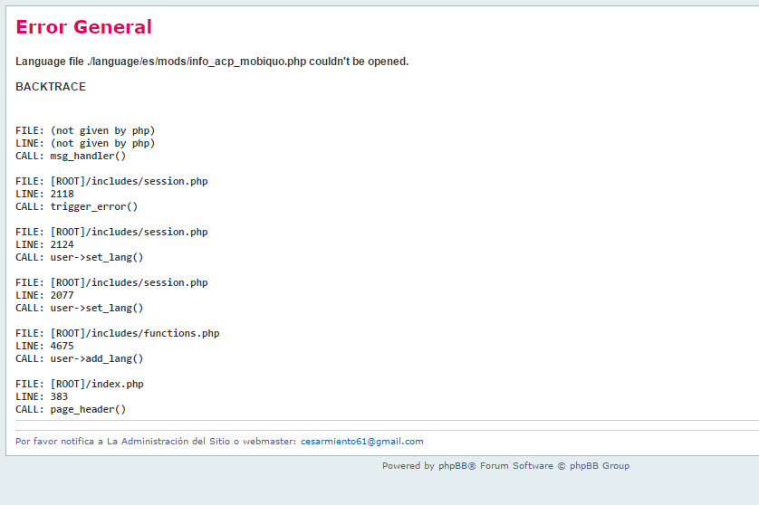

Bueno! la cuestión es que luego de eliminar el mod de "Evaluation Topics" no puedo entrar al foro por que me salta el siguiente error
Ya revisé el FTP y no hay ningún archivo con ese nombre info_acp_mobiquo.php Ese mobiquo pertenece al mod Tapatalk que lo desinstalé antes que este mod.
Cómo resuelvo este problema? Muchas gracias

Hola
Te dejaste código del tapatalk en el archivo /includes/functions.php
Revisa la línea de 4675 de ese archivo, tiene que tener algo como "$user->lang('mods/info_acp_mobiquo.php');". Debes eliminar esa linea.

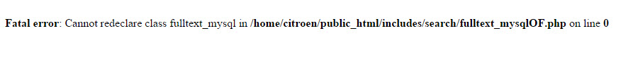

Cuando intento entrar en "Configuración de Busqueda" en "Configuración del Servidor" en el ACP me salta el siguiente error:

En ACP/MANTENIMIENTO/BASE DE DATOS/Indice de Busqueda...me da el siguiente error..

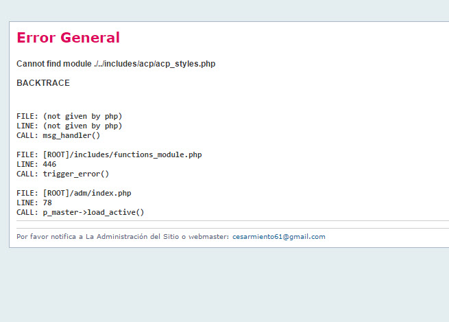

Ya lo hice y encontré que me quedaron algunos datos dentro de los archivos. Ya los eliminé manualmente.
Aun así no vi ninguna variante. Sí solucioné lo de la solapa de ESTILOS, me faltaba el archivo
includes/acp/acp_Styles.php
lo saqué de mi copia de seguridad y ya está solucionado ese tema.

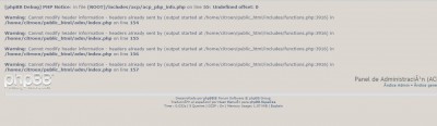

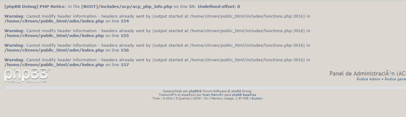

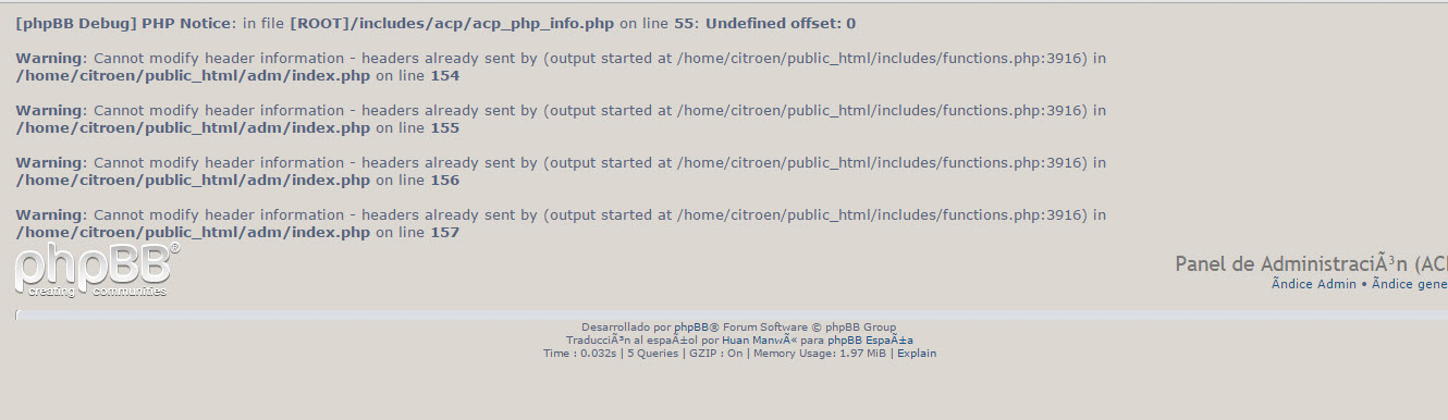

Hasta este momento sigo con los siguientes Errores:

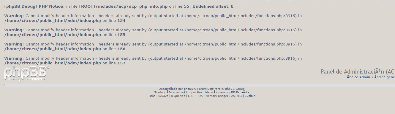

ACP/GENERAL/ACCESO RAPIDO/Información de PHP:
[phpBB Debug] PHP Notice: in file [ROOT]/includes/acp/acp_php_info.php on line 55: Undefined offset: 0
Warning: Cannot modify header information - headers already sent by (output started at /home/citroen/public_html/includes/functions.php:3916) in /home/citroen/public_html/adm/index.php on line 154
Warning: Cannot modify header information - headers already sent by (output started at /home/citroen/public_html/includes/functions.php:3916) in /home/citroen/public_html/adm/index.php on line 155
Warning: Cannot modify header information - headers already sent by (output started at /home/citroen/public_html/includes/functions.php:3916) in /home/citroen/public_html/adm/index.php on line 156
Warning: Cannot modify header information - headers already sent by (output started at /home/citroen/public_html/includes/functions.php:3916) in /home/citroen/public_html/adm/index.php on line 157

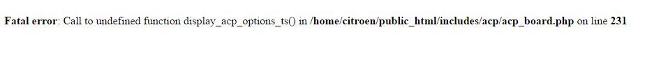

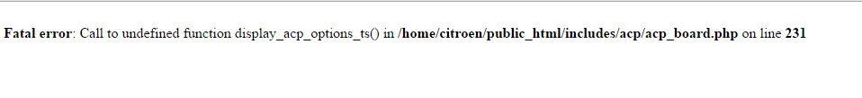

ACP/GENERAL/CONFIGURACION DEL SITIO/Configuración de mensaje:
Fatal error: Call to undefined function display_acp_options_ts() in /home/citroen/public_html/includes/acp/acp_board.php on line 231
ACP/MENSAJES/Configuración de mensaje:

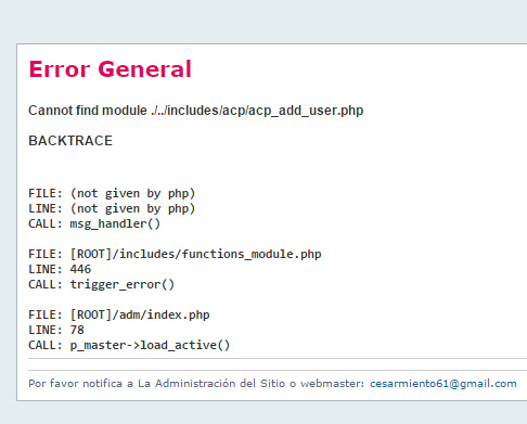

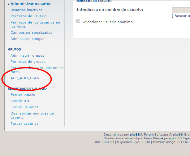

ACP/USUARIOS Y GRUPOS/ACP_ADD_USER:
[phpBB Debug] PHP Notice: in file [ROOT]/includes/acp/acp_add_user.php on line 314: Undefined index: ACP_INSTANT_ACTIVATE
[phpBB Debug] PHP Notice: in file [ROOT]/includes/acp/acp_add_user.php on line 352: Undefined index: ACP_ADD_USER
[phpBB Debug] PHP Warning: in file [ROOT]/adm/index.php on line 154: Cannot modify header information - headers already sent by (output started at [ROOT]/includes/functions.php:3916)
[phpBB Debug] PHP Warning: in file [ROOT]/adm/index.php on line 155: Cannot modify header information - headers already sent by (output started at [ROOT]/includes/functions.php:3916)
[phpBB Debug] PHP Warning: in file [ROOT]/adm/index.php on line 156: Cannot modify header information - headers already sent by (output started at [ROOT]/includes/functions.php:3916)
[phpBB Debug] PHP Warning: in file [ROOT]/adm/index.php on line 157: Cannot modify header information - headers already sent by (output started at [ROOT]/includes/functions.php:3916)
Warning: Cannot modify header information - headers already sent by (output started at /home/citroen/public_html/includes/functions.php:3916) in /home/citroen/public_html/includes/functions.php on line 2788
Error General
template->_tpl_load_file(): File ./style/acp_add_user.html does not exist or is empty

Todtuga escribió:ACP/GENERAL/CONFIGURACION DEL SITIO/Configuración de mensaje:
La función "display_acp_options_ts" es del mod AOS Topic Statistics. Revisa que tienes todos los archivos de ese mod (sobretodo el archivo /includes/hooks/hook_topic_statistics.php) y limpia el cache.
Todtuga escribió:ACP/USUARIOS Y GRUPOS/ACP_ADD_USER:
Aquí veo dos fallos.
Por un lado te falta el archivo de idioma del mod "Acp Add User" y por el otro te falta el archivo /adm/style/acp_add_user.html que es del mismo mod.
Subiendo todos los archivos de ese mod se debería solucionar el problema.
Si por el contrario no quieres tener esos mods instalados, tienes que asegurarte de eliminar todas las ediciones en todos los archivos que correspondan a esos mods.

Gracias "canidev"!
El 1er problema quedo resuelto (el del AOS Topic Statistics)

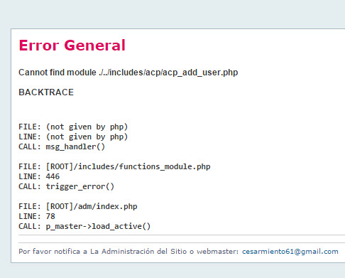

Ahora! Cuando encaro el tema del MOD "Acp Add User", lo que hice fue; buscar los datos de instalación de dicho mod y volver a instalarlo, se instaló perfecto! y hasta el error desapareció, todo esto de instalación utilizando siempre desde la barra de navegación el "foro/acp_aumod_install.php". Asi que como todo funcionó bien al instalar por que no desinstalarlo de la misma manera? Asi que hice eso y el resultado me dio todo con "exito". Limpio cache y actualizo Estilos y cuando entro a la solapa de USUARIOS Y GRUPOS/GRUPOS/ me aparece nuevamente ACP_ADD_USER cuando no debiera aparecer nada. Por supuesto que hago click encima y me sale lo siguiente:
Error General
Cannot find module ./../includes/acp/acp_add_user.php
BACKTRACE
FILE: (not given by php)
LINE: (not given by php)
CALL: msg_handler()
LINE: 446
CALL: trigger_error()
FILE: [ROOT]/adm/index.php
LINE: 78
CALL: p_master->load_active()

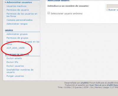

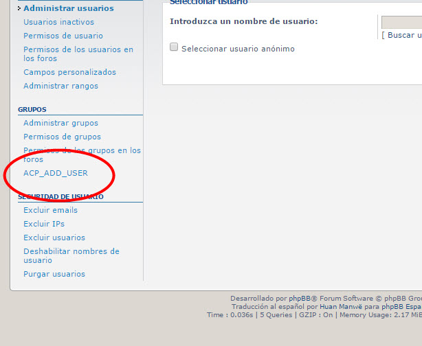

Por que me sigue saliendo el "ACP_ADD_USER" en GRUPOS del ACP si ya eliminé todo lo de ese mod?
Por otro lado solo me faltaría corregir el error debug que me tira cuando oprimo GENERAL/ACCESO RAPIDO/información de PHP:
